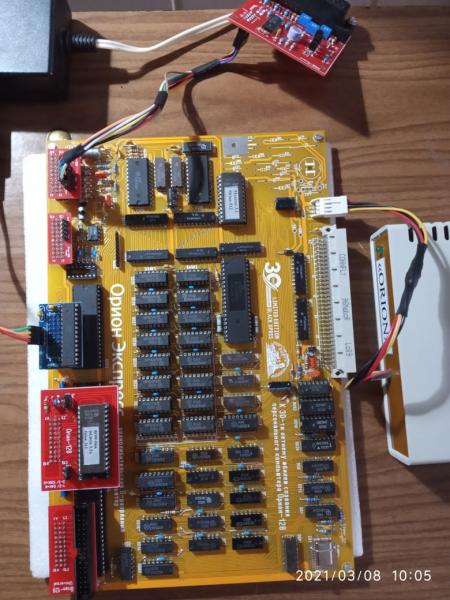

    Тут будет вся необходимая информация для сборки Орион-128 -от чистой платы (спасибо Zorel) до запуска и улучшений.

    Выявлена первая ошибка :
    Ghost;На плате обнаружил ошибку. Один из выходов DD2 (выв. 12) закорочен на 5 В.
     На рисунке желтым цветом отмечено место где нужно резать.
    zorel;Ghost, Да, там есть замыкание, косяк получился,
     поставил дорожку лишнюю, возле R29..

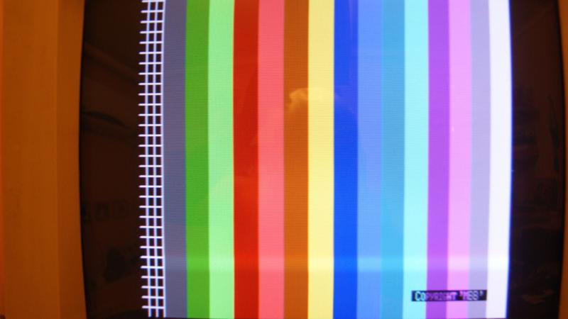

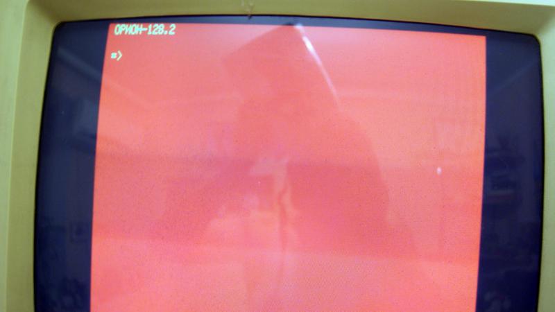

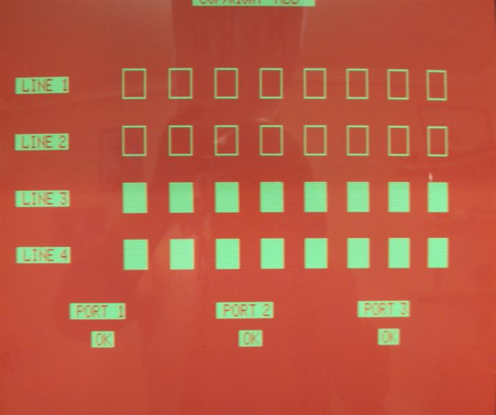

    АлександрПП;Был у меня постоянно включен красный цвет. Победил я его!
     На плате пропущена дорожка.
    Итак, берем паяльник и соединяем вывод 4 DD57 c выводом 10 этой же
    микросхемы. И получаем идеальную картинку.
