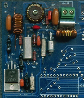

    Начал сборку с аналоговой части (пока не все детали на цифру пришли).
    Про преобразователь питания что могу сказать... Кое-как он работает и в оригинальном варианте - сколько вм80 потребляет по 12в ? Наверное немного. Но решил проверить этот преобразователь на нагрузке 100мА по каналу 12в., как написано в журнале Радио. Что ни делал - под нагрузкой проседает напряжение на несколько вольт. В результате неоднократного перепахивания этой схемы родился такой вариант. Отличия от оригинала:
    Сердечники всех катушек -Т1, L1 и L2 - кольца с ПС-шных материнок. Их магнитная проницаемость меньше, чем у феррита, но зато не входят в насыщение при большом токе.
    Количество витков Т1 - как в оригинале: 30 витков обмотка I и 15 - обмотка II, провод 0,5мм.
    Заводские дроссели Д 0,1 имеют активное сопротивление до 12 Ом, поэтому в ход пошли самодельные: L1 и L2 - одинаковые - по 40 витков провода диаметром 0,9мм (можно тоньше провод, просто с толстым не надо мудрить с крепежом - будет держатся на выводах, впаяных в плату)
    R28 - 75 Ом (при большем сопротивлении проседает выходное напряжение под нагрузкой)
    С14 - 0,1мкФ
    Диоды VD5 и VD6 взять такие же как VD4 - Д310
    Настройка практически не нужна, только выставить 12в. делителем R26/R27. Не забывайте, что у этого преобразователя нет своего опорного напряжения, поэтому стабильность 12в. выхода зависит от стабильности питания 5в.

    сегодня занимался тоже преобразователем.намотал его как в журнале на броневом Т14.пока лак сохнет -завтра попробую.еще не могу найти диод Д310.есть только Д103,Д104,Д105,Д220,Д221,Д222,Д223 - все в таком-же чёрненьком корпусе.
  11. #130
    24.06.2011
    Тула
    278
    Д310 не так прост - у него ток до 500 мА. Можно попробовать диоды взять из импульсных блоков питания - выпрямители во вторичке, или типа UF4003 - UF4007 или HER101 - HER108.
    На броневом Т14 у меня падало напряжение под нагрузкой. Пробовал и без зазора его собирать и с зазором. Может потому, что он у меня венгерского производства с непонятной маркировкой...
