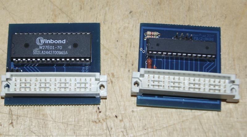

    Нужны DIN41612 32Х3. Они в списке Космодрома есть. Малые разъемы DIN41612 16Х3. Я их не пилил, просто выкусил лишние вывода.
    palsw, я не понял, так клавиатура работает? ROM-диск читается?
    У меня розетки (мама) угловые.

    А, ну, тогда я буду ждать. У меня нет уверенности, что они у меня не работают из-за микросхем. Менять их пока нет смысла. Нет уверенности, что не выявится еще одна ошибка на плате. Хотя сигналы управления на ВВ55, вроде, в норме.

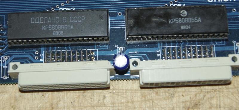

    Был у меня постоянно включен красный цвет. Победил я его! На плате пропущена дорожка.
    Итак, берем паяльник и соединяем вывод 4 DD57 c выводом 10 этой же микросхемы. И получаем идеальную картинку.
    Начинаем бороться с портами.
