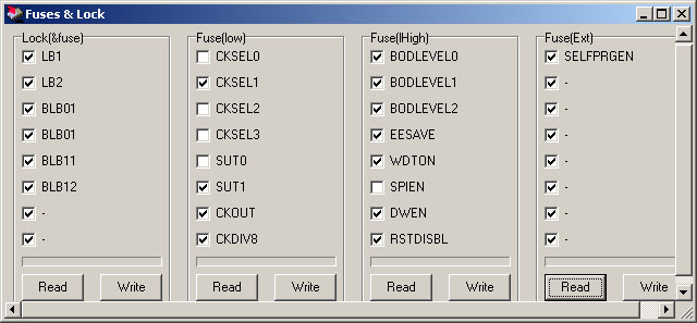

    http://zx.pk.ru/showpost.php?p=398660&postcount=37 а так слабо заскриншотить?
    ОК.Завтра буду мегу168 прошивать -сделаю скриншотик....

    Да не слабо, конечно. Завтра выложу. Просто отключил программатор, подключил другой для прошивки ПЗУ.
    Размещаю.

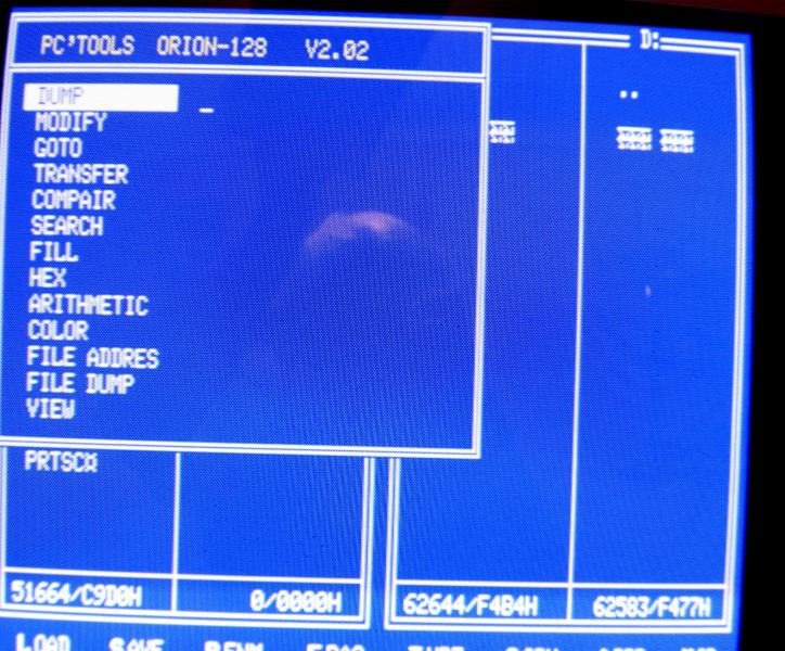

    ROM-диск заработал после долгих "непоняток", пока не сообразил проверить связи цепей платы и диска.
    И вот тут самое неприятное. На плате при разводке поменяны местами порты А и С ВВ55 . Есть выход - впаять разъем с другой стороны , как у меня на фото. И, при этом, естественно, перерезать и поменять местами дорожки питания ПЗУ.

    Возник вопрос.
    Помню, что "Орион" вроде бы пищал при нажатии на клавиши, был звук при удалении файла в VC$.
    Просмотрел схему, вывода звука не нашел. Меня подводит память или звук, действительно есть?
    Возможно я путаю с РК86.
    Звук есть, запусти любой нормальный эмулятор, и послушай.
