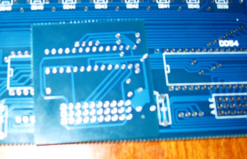

    palsw, http://www.atmel.com/dyn/resources/p...ts/doc2545.pdf
    с10 - 5В, A10 +5В
    Нужно было по шелкографии паять, прямой разъем.
    ---------- Post added at 20:23 ---------- Previous post was at 20:22 ----------
    Схема на контроллер клавиатуры есть здесь http://zx.pk.ru/showpost.php?p=176948&postcount=1

    даташит у меня есть на атмегу .схему скачал и распечатал .Но сам разьем в ней 24 контактный и нет рядов А B C Как у нас.
    ---------- Post added at 19:04 ---------- Previous post was at 19:03 ----------
    внимательно прозвони А10 и С10 куда они идут на атмегу.в шелкографии попутаны ряды A C

    palsw, все правильно как по схеме к контроллеру клавиатуры, так и в датащите.
    С10 на 8 н Атмега. (GND)
    A10 на 7 н Атмега. (VCC)
    Контроллер клавиатуры питание не перепутано. Перепутано на платке ром диска.

    а теперь возми тестер и прозвони на плате от +5 до с10 и ты удивишся.или открой схему которую в ПДФ вылаживали в этой теме
    всё звонить на основной мамке

    palsw,если поменять местами буквы на платке контроллера клавиатуры А и С, то все стает на место.
    АлександрПП, можете сделать пожалуйста фото как вы контроллер клавиатуры установили?
    Мое представление об установке, платки должны так друг на друга устанавливатся как на фото.

    значит есть ошибка ?
    тогда паяю с учётом замены рядов C на A

    Верное представление, так и должно быть. Не надо ничего прозванивать - все уже прозвонено много раз.

    если бы я сразу прозвонил то не пришлось из-за шелкографии разьем выпаивать оловоотсосом
    ---------- Post added at 19:46 ---------- Previous post was at 19:41 ----------
    отверстия под разьем (4шт) клавиатуры (IDC) -нужно увеличить

    ROM-диск заработал после долгих "непоняток", пока не сообразил проверить связи цепей платы и диска.
    И вот тут самое неприятное. На плате при разводке поменяны местами порты А и С ВВ55 . Есть выход - впаять разъем с другой стороны , как у меня на фото. И, при этом, естественно, перерезать и поменять местами дорожки питания ПЗУ.
