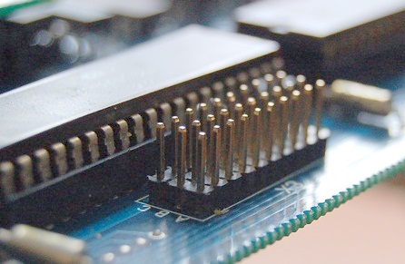

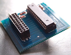

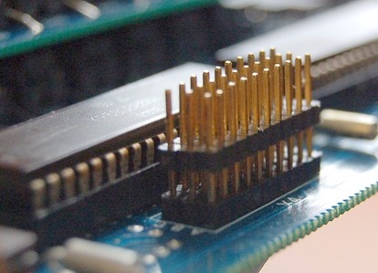

    мое мнение - не удачно выводить системный разьем на IDC ребенку - где потом искать 3х рядные мамы по 30 пин?
    Удобство этих разъёмов - трехрядный спокойно набирается просто пайкой рядом 1-рядного и 2-х рядного. И мамы под эти разъёмы бывают под пайку в плату и под провода. А по длине 30 пин - покупаю мамы самые длинные и откусываю кусачками сколько надо, а огрызки сгодятся, там, где покороче нужны разъёмы..

    Плату ZCard можно сделать на 5 мм уже со стороны панельки ВМ80 если переместить разъем 1..9 параллельно VD2 (между ВМ80 и DD`). Тогда эта плата и плата ДОЗУ не будут накладываться друг на друга при монтаже и их можно будет размещать в одной плоскости.
    На плате ДОЗУ Разъем X3 надо разместить между DD17 и DD1. И разъем ответный к X3 на основной плате (как я понимаю, его пока просто нет) разместить соответственно между буфером и первой ОЗУ. Это просто получится доделать - все дорожи уже там проходят где надо, места достаточно, надо только вписать разъемы.

    Разъём Х3 платы ДОЗУ можно и в эту плату впаять между DD48 и DD50 основной платы, и на плате ДОЗУ ответные отверстия есть.
    Я его уже сейчас так и впаял наискосок, только шаг между отверстиями нестандартный, поэтому разьём пришлось впаивать кусочками по 2-3 контакта.

    на плате ДОЗУ ставил мамы -панельки на 7 ног .косой разьем панельки кусал по 3 контакта
    Можно, конечно. Можно и одно монтажное поле для микросхемы убрать. Но, чтобы получить 5 мм, надо поднять и ВМ80 на пару миллиметров.
    А в чем смысл укорачивания платы ДОЗУ?

    Ну, с Z-Card возможно хватит и 2,5 мм убрать. Оно совсем чуть-чуть налезало. Кто-то расчеты этих миллиметров приводил пару месяцев тому назад при утрясании первой ревизии (как и я все это уже предлагал - но кто меня тут слушает? все предпочитают колхозить).
    А укорачивать ДОЗУ никто и не предлагает. Предложение сводится в перемещении разъема данных так, чтобы он не ставился по диагонали и находился в месте, где для него легко разместить ответную часть на основной плате без сдвига уже разведенных корпусов и рисования новых дорожек (используются уже проходящие там дорожки).
