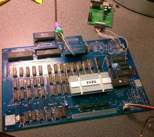

    Собрал и привинтил РОМдиск и клавиатуру. Поигрался в бейсике.
    Такой вопрос имеется - для работы с дисководом достаточно 128кб памяти, или сначала нужно лепить расширялку памяти?
    Вполне достаточно.

    Вполне достаточно.
    Значит, займусь контроллером дискогрыза.
