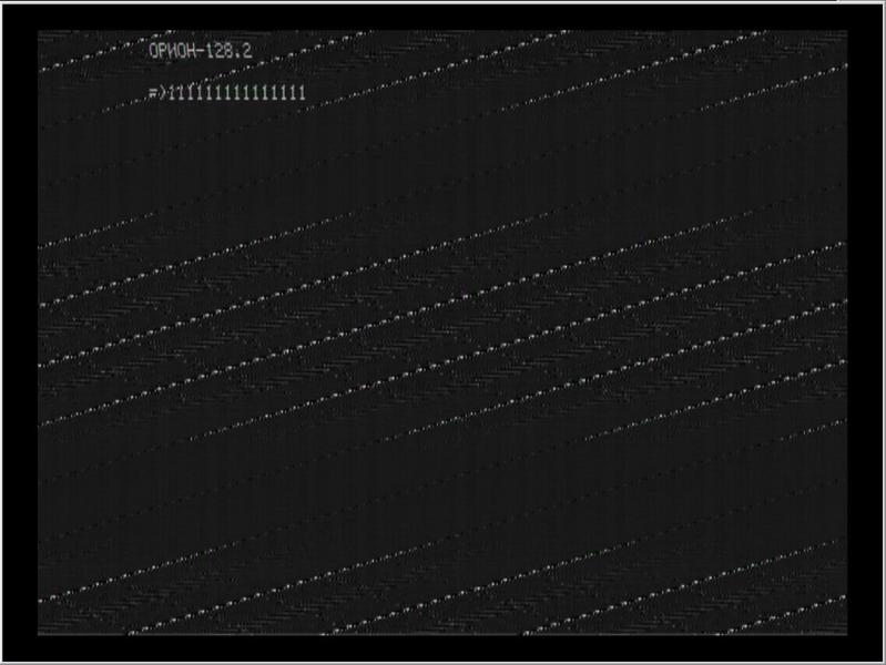

  9. #398
    17.09.2010
    г. Днепропетровск
    3,222
    24
    20
    11 сообщений
    В общем я перепутан, у меня был прошит монитор-1.. Если без ВВ55 или с ней, то почему-то самопроизвольно печатается 1111.. Если с контроллером клавиатуры, то самопроизвольно печатается _ _ _ _. Замыканий вроде нет. обрывов тоже на ногах ВВ55 27..34 есть импульсы. Если смотреть по схеме, то 111 печатаются, если зажаты PA1 (A2), PA3 (A4) вроде так, но замыканий между ними тоже нет... Предполагаю что не работает одна из 2-х D49 или D50.
    ---------- Post added at 15:26 ---------- Previous post was at 15:20 ----------
    или D30
    Последний раз редактировалось zorel; 16.02.2012 в 17:13.

  11. #400
    03.07.2005
    10,168
    147
    55 сообщений
    у меня программатор не осилил стирание w29EE011
    Именно эта флешка прекрасно "обрабатывается" флешером от skifer'a. У тебя нет его?
    Мониторы я заливал из образов эмулятора OrionZEmu от Error404, файлы М1rk.bin и М2rk.bin. Оба работают с контроллером клавы без проблем.
    Ну, без физически подключенной клавы может печататься что угодно. Тут правильно сказали, поводи пальцем по выводам ВВ55, символы должны измениться.
    С правильно подключенным контроллером ничего печататься не должно. А вот если воткнуть его неправильно..........
    Насчет РОМдиска - не забыл МГТФом перекинуть местами питание платки?
    У меня ромдиск работал с 27С010.
    ---------- Post added at 18:37 ---------- Previous post was at 18:35 ----------
    Полезно будет глянуть мои фото собранной платы, там видно что платки ромдиска и контроллера клавы стоят разными сторонами наружу.
