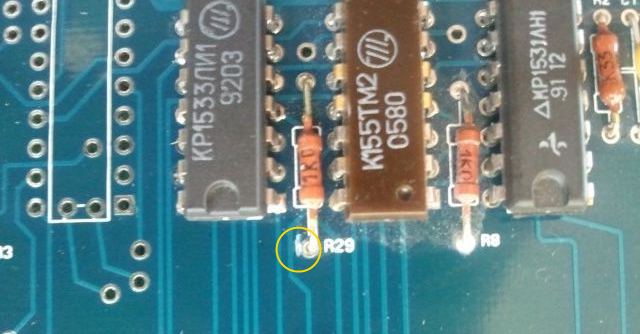

    в принципиальной схеме R29 вроде как нет
    Ребята, да все там есть, просто у вас первая журнальная схема, сейчас я дам с исправлениями.

    Вот фото как я делал. Резистор R29 есть на втором листе схемы (там где R9, R5, R8, R7).
    RAS на CAS не приходится

    Вроде понял как правильно прикрепить картинку.
