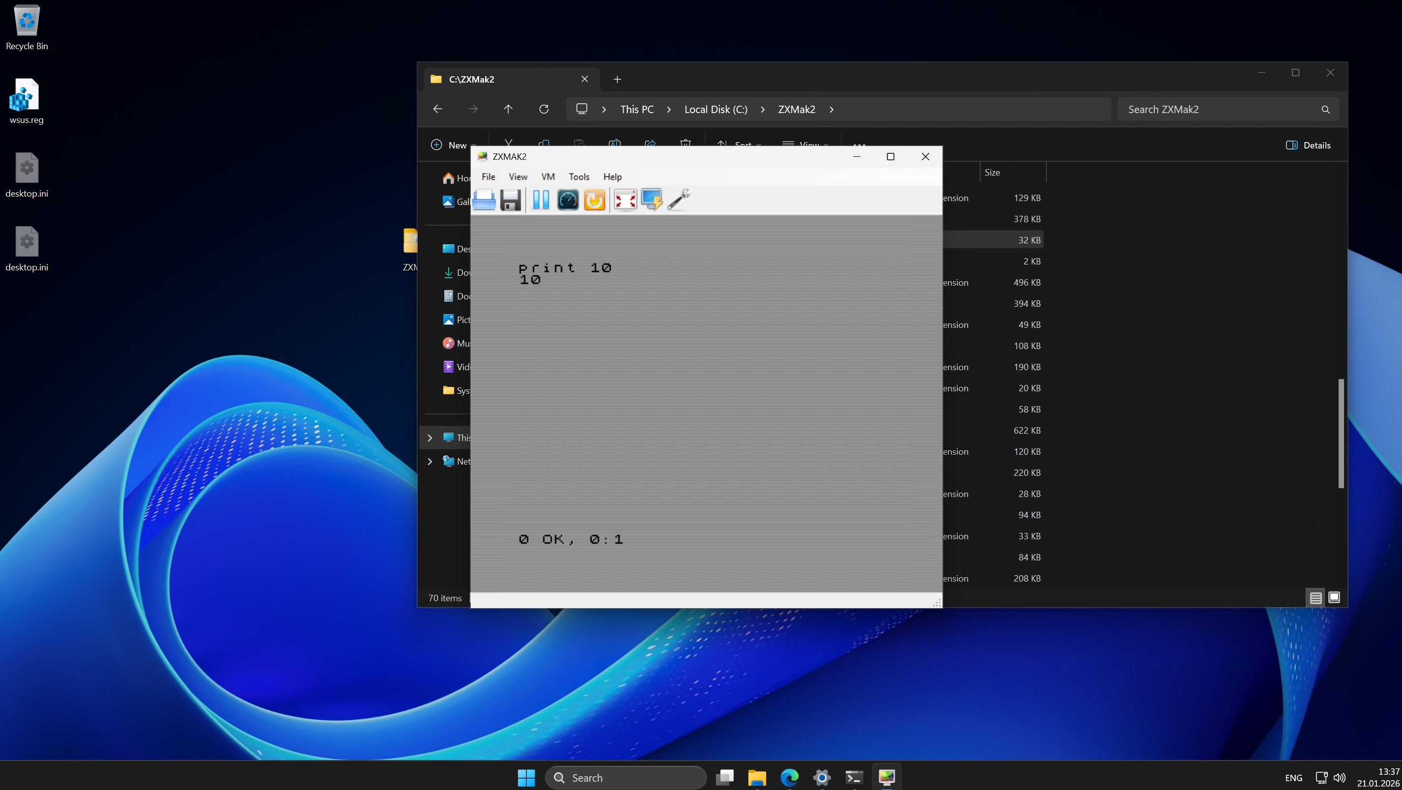

    Попробовал тут запустить сабж под win11, получил ошибку.
    Полез на github, читаю:
    The project written in C# and needs only .NET framework 4 and DirectX 9. Managed DirectX was removed and replaced with direct calls to native DirectX. This is why it can run on any windows from Windows XP to Windows 10
    Ну тоесть никак
    Надеюсь у автора найдутся силы и желания, а главное время, что бы пересобрать это всё под .net 10

    Все прекрасно под w11 работает и будет дальше работать. Ничего пересобирать или править не нужно.
    Что мешает поставить directx 9 ? https://www.microsoft.com/ru-ru/down...ils.aspx?id=35 ?
    По умолчанию в w11 он не установлен. directx 11/12 девятый не заменяет.

    Попробовал запустить под Windows Server 2025 (серверный вариант Windows 11), получил сообщение, что нет DirectX9, нашёл установщик на сайте MS, поставил, запустил -> проблем вроде нет
    А вообще свои .NET программы давно делаю в варианте под .NET 4.0 и последнюю версию .NET Core - до недавних пор делал под 9.x, с января - под 10.x
    Вдогонку - без проблем собралось под Visual Studio 2026, если что. Собственно - собранный .exe-шник и пробовал запускать
