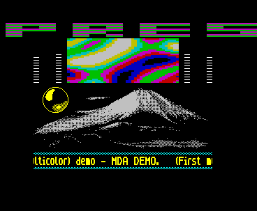

    - добавлен девайс ULA для оригинального ZX Spectrum 128, теперь можно смотреть мультиколорные демки заточенные под оригинальный спектрум с contended memory!
    Последнее, вобщемто можно считать ключевым моментом всего обновления - теперь эмулируется ULA с contended memory! Повозиться пришлось немало, особенно с задержками для портов, ох и жесткая система - просто капец! Даже не думал что задержки для портов по такой сложной системе строятся Порт #FE все еще может давать отклонения в задержке (было замечено занижение на 1T)
    Скриншот мультиколорной демки на contended memory :
    Верхняя бегущая строка полностью на бордюре! плюс динамичный мультиколор над горой И это все на contended memory! Круто...
