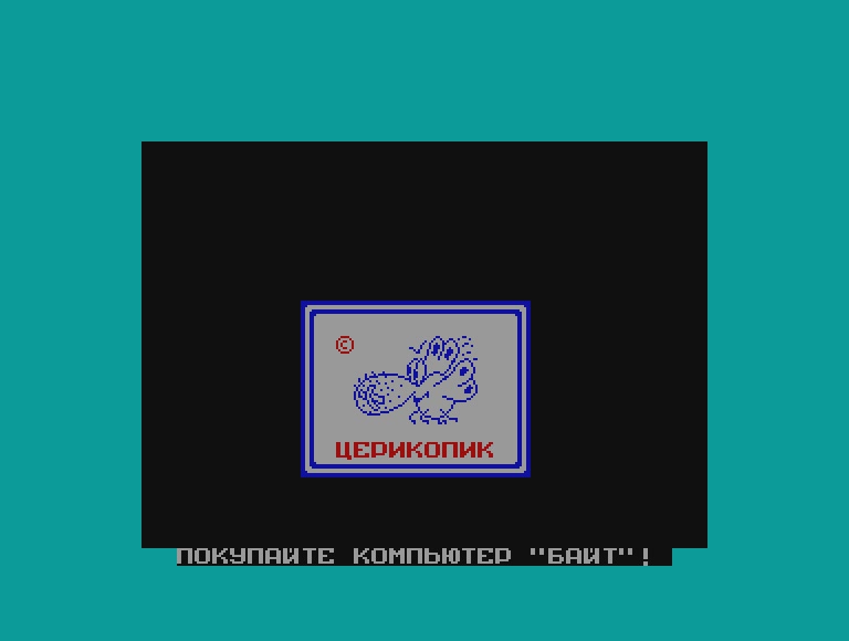

    где длина загружаемого блока задаётся завышенной (фактическая длина меньше)
    Да, например в последних модификациях «Церикопика». Там сделано в виде паузы. Загружается блок, потом вылазит заставка, а на фоне слышно, как грузятся нули.
