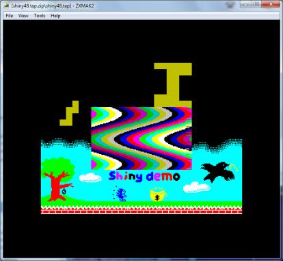

    странно, Spin и Spectaculator точно также ее показывают, может она и на реальном Spectrum 48 тоже так выглядит?
    Я знаю еще одну дему в которой тоже на эмуляторах везде ошибка в один байт - Shiny48.

    если эту демку считать за эталон, то в 128к - все точно попадает, а вот в 48к - как то неаккуратненько, доктор
    только что проверил на реале 48кIssue4a - левый столбец сбит
    а shiny48 можешь проверить?
    Я тут немного глубже копнул мануалы и переписал алгоритм рендеринга и генератор видеотаблиц, алгоритм стал более сложный, зато ближе к реальному, скорость как это не парадоксально - немного выросла
    На фирменных ULA заметного эффекта нет (и до этого хорошо работало), а вот на ULA Scorpion есть эффект - сбой мультиколора в деме Binary Love, присущий всем эмулям, в ZXMAK2 исчез! Завтра выложу новую версию
