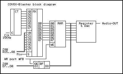

есть "документация" и некоторые исходники того же ваф плеера. если в кратце, ковокс буферизированный, с возможностью задавать битность (8 или 16, но тут могу ошибиться).Кстати как работает ковокс на спринтере?
Covox с буферным ОЗУ.
Подключение буферного ОЗУ осуществляется по следующей схеме:
Счетчик работает на частоте 15 или 22 килогерца, в зависимости от состояния порта конфигурации
Covox-а. Адрес мультиплексируется на момент записи в порт из процессора, все остальное время данные
из ОЗУ записываются в регистр ЦАП-а.
Ввод байтов в буферное ОЗУ осуществляется командой OTIR (OUTI), что позволяет ускорить вывод
звука и создать достаточно большие паузы для работы других частей программы. Так как при использовании
команды OTIR регистр B (который попадает на A15..A8 процессора) уменьшается, для нормальной работы
CBL счетчик считает «назад».
Для контроля за работой Covox-Blaster-а используется бит 7 порта #FE, в который выводится старший
бит счетчика. Блок ОЗУ 256 байт условно разбит на две банки по 128 байт, и бит 7 порта #FE указывает
какая из банок ОЗУ выводится в ЦАП в конкретный момент времени. Это используется программой вывода
для определения, нужно ли подгружать следующие 128 байт в буфер.
В плате Sp2000 COVOX-Blaster включен в основную прошивку и включается через порт управления
CBL - #4E. Запись в этот порт значения #80 приводит к включению режима CBL, #00 - включение
обычного COVOX-а. Другие биты порта #4E имеют значение и их следует выставлять в 0 для получения
описанного выше режима CBL. В дальнейшем этот порт будет устанавливать режимы Stereo, 8/16-bit и
частоту.
