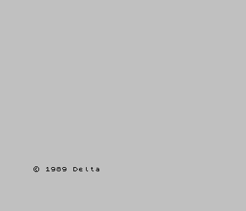

    Alexander Makeev, а можете добавить поддержку такого клона спектрума как Дельта - С ?
    это мой самый любимый и первый спектрум.
    биос от дельта с в аттаче.

    если есть описание портов и таймингов, можно добавить

    Вряд ли есть описание. У Конана была схема, он когда-то присылал. Но не четкая.
    Помню еще, что у дельты кажется прерывание начиналось с началом бумаги, или где-то около того.

    а рабочий экземпляр есть? Сам "биос", т.е. ром файл вполне обычный, если заменить стандартный 48-ой, то работает. Каких то особенностей кроме надписи "(с)1989 Delta" не обнаружил

    По-моему Дельты были разные.
    А на счет отличий - у них есть клавиша переключения русского и латинского алфавита, и бейсик изменен тоже соответствующим образом.

    Только без прошивки ее ULA, узнать точные тайминги будет не просто.

    А была ли хоть одна программа точно использующая эти тайминги?

    Кстати, мой первый Спектрум был именно Delta-C. Куплен в 1991 году за 1300рублей в магазине примерно на Большой Академической улице, или где-то рядом там. У них на витрине стоял, и крутилась демострация игры Pool. На ней я пробовал делать или скролл на бордюре, или просто стоячую строку. Экспериментируя выясниил, что инт начинается примерно с начала бумаги.
