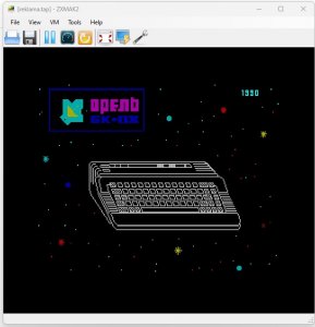

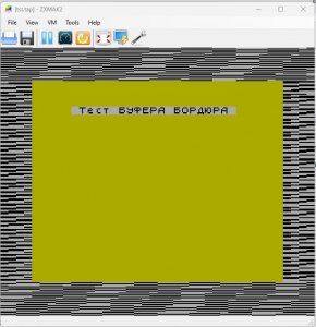

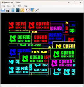

    ZXMAK Спасибо большое за поддержку Орельки. Для меня по крайней мере теперь это лучший эмулятор zx spectrum. Орельку можно прятать в ящик
    Последний раз редактировалось zorel; 30.11.2024 в 16:27.
  9. #2039
    08.10.2005
    14,438
    1,723
    2,269
    892 сообщений
    69 Post(s)
    Скриншоты не смотрятся без ВПН.
    Лучше размещать их на https://pic.maxiol.com/
    zorel(30.11.2024)
    Перезалил.
    Вот чучуть не в тему, чисто настальгическое воспоминание об орельке.. Отсканированая клавиатура орели, у кого была орель у того заложилось на долгую память как мягко работают кнопки орели, руссифицированная клавиатура и игра Bomb Jack кажется из-за руссификации не работала на орельке, но с прошивкой rapidos все работало..
