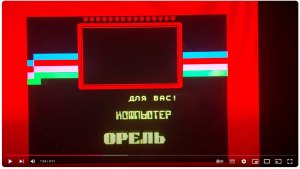

    теперь это лучший эмулятор zx spectrum. Орельку можно прятать в ящик
    возможно у Орель другие тайминги экрана (на первой картинке смещены полосы на бордюре).
    посмотри как это выглядит на реале.
    да, ULA я не добавлял, да и вообще не тестил, т.к. у меня нет программ орели, которыми можно потестить развертку изображения.
    Я неудачно в конфиг орели добавил ULA от стандартного ZX Spectrum 48, у которой задержки есть, а у орели нет. Лучше конечно выбрать в настройках ULA от другой модели - без задержек, чтото вроде Pentagon. Для этого после переключения в модель Орель, нужно настроить ULA, выбрав другой тип.
    Чтобы исправить настройку по умолчанию при смене модели, можно подправить machines.config, скопировав строку с ULA из ZXMAK2.vmz
    Для детальной настройки ULA нужны тесты с фотками как на реальной орели выглядит.
    Чето мне кажется что от оригинала не отличается, могу наделать фото с оригинальной орели в разных режимах, программах, для более точной эмуляции..
