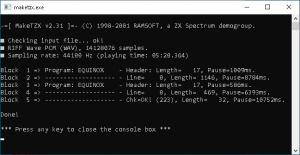

    TZX (problem) -> WAV
    и указав (в параметрах MakeTZX) NormalROM создаётся вполне рабочий TZX
