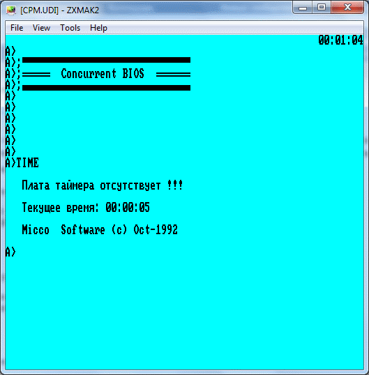

  8. #208
    30.01.2006
    1,921
    73
    119
    80 сообщений
    Обновил до 238 - добавил альтернативную дешифрацию портов ВГ93 для Memory PROFI, начала грузиться CP/M
