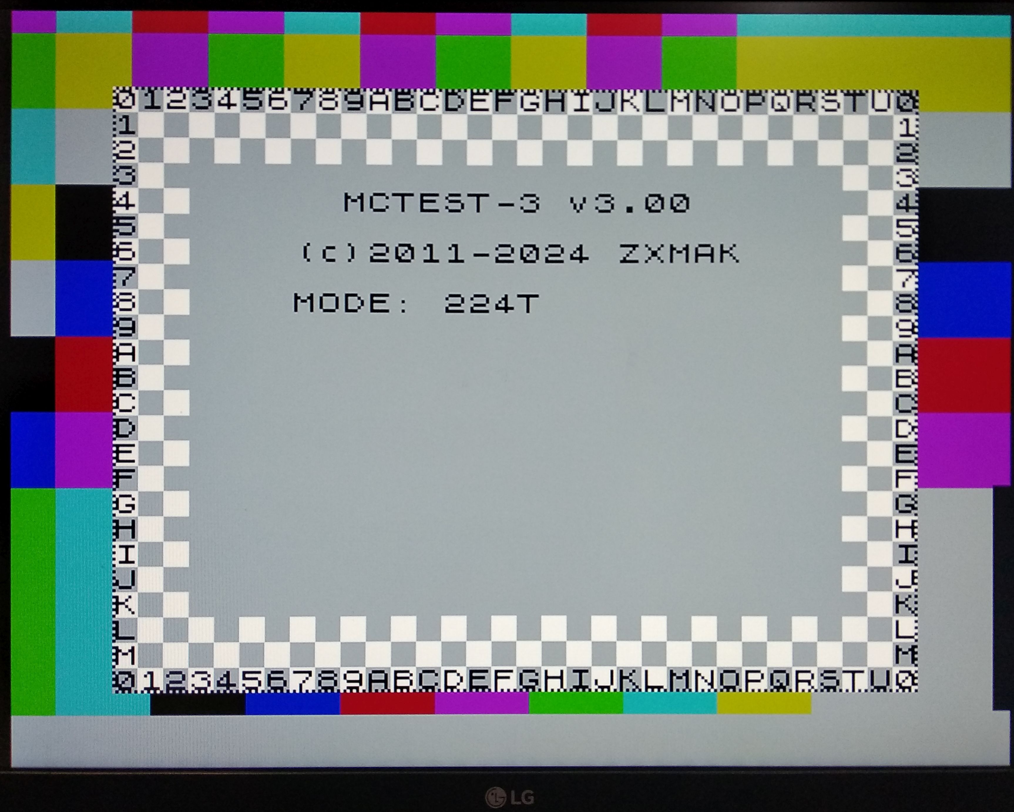

    мне кажется дело не в пентагоне, а в том, чтобы работало на разных эмуляторах, даже если тайминги отличаются от пентагона
    А с таймингами пентагона в эмуляторах разброд и шатание. Посмотрел Fuse и Xpeccy - у каждого свои тайминги пентагона. Оба отличаются от ZXMAK2.
    К сожалению на оригинальном пентагоне пока никто не проверил.
    Вот прислали режим Pentagon в ZX Spectrum Next (в точности соответствует ZXMAK2):
    вам кажется, а я тесты проводил. точнее, по моей просьбе люди гоняли мои тесты на своих пентагонах. разные тайминги начала экрана на Пентагоне доказанный экспериментально факт.
    Xpeccy не пользуюсь, а кривая эмуляция Пентагона во Fuse давно известна. Спектакулятор, СпекЭму, Unreal дают одинаковую картинку, совпадающую с вышеприведенной и ZXMAK2.
    ну правильно, там умные люди подгоняли режим Пент-а по Rage, а не по мифическим fix1-2-3 для инвалидов.
    Да и вообще, по эмулям, хотя и железным равняЦЦа - ну такое себе..
    Супер-точный эмуулятор, мне нравиЦЦа Название называть не буду )
    а по Fuse я давно говорил, там кривые тайминги, вы бы еще с Лунтером сравнивали, ага..
