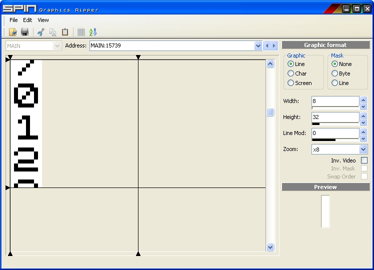

    А нельзя ли реализовать подобное.
    Желательно чтоб с авто обновлением и возможностью редактирования.
    Также хотелось бы иметь возможность отдельно видеть содержимое второго экрана.

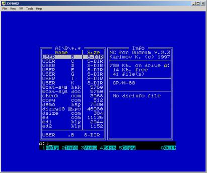

  11. #230
    16.01.2005
    Ekaterinburg
    2,082
    176
    493
    343 сообщений
    Поведение очень отличается в зависимости от того, включены или нет NoDelays у ВГхи, видимо с таймингами что-то не так.
    Но это все фигня, потому что...
    ЗАГРУЗИЛОСЬ!!!
