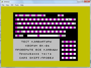

    Цитата Сообщение от Alexander Makeev Посмотреть сообщение
    У клавиатуры кворум не работают клавиши NumPadComma и NumPadEnter, а также еще три какие-то странные клавиши побозначенные в тесте как "R" и "L" в левом нижнем углу и "b" в правом верхнем углу.
    Точка да, не работает, посмотрим
    R и L - это переключатели рус/лат раскладки - висят на PgUp/PgDown, не знаю, куда еще их повесить
    BS - в бейсике на реале соответствовал SHIFT+5, в CP/M аналог кнопки DEL, висит на Delete
    "e" на цифровой клаве - это NumPadPlus (по крайней мере у меня на реале в этом месте кнопка "+" находится)
    Потыкался счас - зависание Earth Shaker, первой игры с игровой дискеты происходит из-за DI,HALT
    Глюки в Диззи - кажется, из-за какого-то лихорадочного переключения банок памяти
    Unreal 0.36.4 глючит один в один точно так же
    Что интересно, оригинальный эмулятор кворума на основе unreal, который caro когда-то выкладывал, в диззи не глючит вообще. Хотя Earth Shaker там тоже виснет.
    понял, это все-таки должна быть NumPadPeriod (83)
  4. #254
    30.01.2006
    1,921
    73
    119
    80 сообщений
    ок, добавлю, а как NumPadEnter обрабатывать? и что такое "b" в правом верхнем углу теста?
    По поводу залипания клавиш разобрался - это было из-за того что я Kempston Joystick не добавил
    Последний раз редактировалось ZXMAK; 09.10.2011 в 22:18.
    кнопка "е" с картинки? Это NumPadPlus. Можно туда же повесить и NumPadEnter, хуже не будет - чего такой большой клавише пропадать
    Но в реальном Кворуме в этом месте однозначно "+" расположен - у меня их 4 разных, и везде именно плюс.
    она на Delete висит
    это BS про которую я писал
    правда, я ошибся. BS в CP/M (редактор ed, к примеру) - это именно бэкспейс (удаляет символ слева от курсора), а DEL - символ под курсором.
    То есть у этих кнопок удаления диаметрально противоположное назначение в бейсике и CP/M, потому что в бейсике удаляет сивол слева от курсора именно DEL. Не знаю, как эту путаницу красиво распутать
