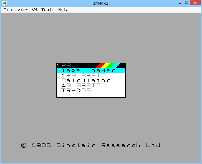

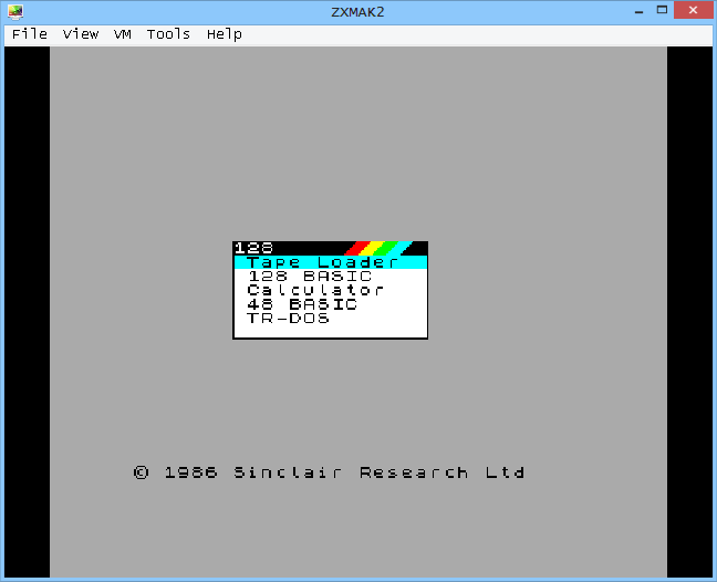

    а также, можно ли всё-таки сделать видео-режим оригинального ZX Spectrum "нормальным"? а то он даже в оконном режиме имеет искажения.
    скриншоты прилагаются.
    View-Size-выбрать заново размер.
    Он не обновляется автоматически при смене ULA-устройства.
    спасибо, помогло.
    но в full screen'е на 1360x768 всё равно беда. хотелось бы, чтобы можно было делать бордюр Pentagon'а в режиме ZX Spectrum 128.
    спасибо, помогло.
    можно включить View->Smoothing, тогда при любых размерах окна изображение будет нормальным за счет сглаживания, но картинка будет немного размыта, как на телевизоре. По другому - только через изменение размеров бордюра, а его размеры сейчас только через код задаются
    про smoothing понятно, но мне не нравится размытое изображение.
    ну что ж, будем ждать и надеяться, что когда-нибудь его можно будет менять через GUI.
