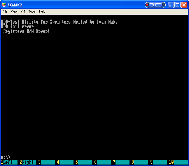

    Alexander Makeev, есть образ флешки на 128 метров (скачанный на этом форуме, автор утверждает, что спринтер с него грузился), как для нее расчитать параметры C/H/S и LBA? Поставил 16/255/63 (а какой должен быть LBA-параметр?), но при запуске эмуль ругается в логе:
    Error	07:45:50.056	*** unknown ATA cmd #00 ***
       в ZXMAK2.LogAgent.Error(String fmt, Object[] args)
       в ZXMAK2.Hardware.IC.AtaDevice.exec_ata_cmd(Byte cmd)
       в ZXMAK2.Hardware.IC.AtaDevice.write(Int32 n_reg, Byte data)
       в ZXMAK2.Hardware.IC.AtaPort.write(Int32 n_reg, Byte data)
       в ZXMAK2.Hardware.Sprinter.IdeSprinter.WriteIdeCommand(UInt16 addr, Byte value, Boolean& iorqge)
       в ZXMAK2.Interfaces.BusWriteIoProc.Invoke(UInt16 addr, Byte value, Boolean& iorqge)
       в ZXMAK2.Engine.BusManager.WRPORT(UInt16 addr, Byte value)
       в ZXMAK2.Engine.Z80.Z80CPU.ED_OUTCR(Byte cmd)
       в ZXMAK2.Engine.Z80.Z80CPU.ExecED(Byte cmd)
       в ZXMAK2.Engine.Z80.Z80CPU.ExecCycle()
       в ZXMAK2.Engine.BusManager.ExecCycle()
       в ZXMAK2.Engine.SpectrumConcrete.ExecuteFrame()
       в ZXMAK2.Engine.VirtualMachine.runThreadProc()
       в System.Threading.ThreadHelper.ThreadStart_Context(Object state)
       в System.Threading.ExecutionContext.Run(ExecutionContext executionContext, ContextCallback callback, Object state)
       в System.Threading.ThreadHelper.ThreadStart()
    В итоге загрузка с винта не идет
    Образ могу скинуть, куда скажешь для проверки.
    Во вложении кинул образ дискеты, на которой есть прога hdtest.exe, она тестирует работу винта. В эмуле надо загрузиться с этой дискеты (в биосе выбрать загрузку с 1й дискеты) и запустить hdtest.exe. В данный момент она у меня ругается - HDD init error. Registers R/W Error
    Последний раз редактировалось Дмитрий; 15.05.2013 в 10:17.
    а что она должна выводить?
    Переделал выборку портов:
                bmgr.SubscribeReset(BusReset);
                var dataMask = 0x00E7;//0x00FF;
                var regMask = 0xC0E7;//0x00E7;//0xFEFF;
                bmgr.SubscribeRdIo(dataMask, 0x0050 & dataMask, ReadIdeData);
                bmgr.SubscribeWrIo(dataMask, 0x0050 & dataMask, WriteIdeData);
                bmgr.SubscribeRdIo(regMask, 0x0051 & regMask, ReadIdeError);
                bmgr.SubscribeWrIo(regMask, 0x0151 & regMask, WriteIdeError);
                bmgr.SubscribeRdIo(regMask, 0x0052 & regMask, ReadIdeCounter);
                bmgr.SubscribeWrIo(regMask, 0x0152 & regMask, WriteIdeCounter);
                bmgr.SubscribeRdIo(regMask, 0x0053 & regMask, ReadIdeSector);
                bmgr.SubscribeWrIo(regMask, 0x0153 & regMask, WriteIdeSector);
                bmgr.SubscribeRdIo(regMask, 0x0055 & regMask, ReadIdeCylHi);
                bmgr.SubscribeWrIo(regMask, 0x0155 & regMask, WriteIdeCylHi);
                bmgr.SubscribeRdIo(regMask, 0x0054 & regMask, ReadIdeCylLo);
                bmgr.SubscribeWrIo(regMask, 0x0154 & regMask, WriteIdeCylLo);
                bmgr.SubscribeRdIo(regMask, 0x4052 & regMask, ReadIdeControl);
                bmgr.SubscribeWrIo(regMask, 0x4152 & regMask, WriteIdeControl);
                bmgr.SubscribeRdIo(regMask, 0x4053 & regMask, ReadIdeCommand);
                bmgr.SubscribeWrIo(regMask, 0x4153 & regMask, WriteIdeCommand);
    теперь вот такое говорит:
    это правильно или нет?
    Может есть какой-нибудь образ с чем-то наподобие FDISK и FORMAT? (не знаю как они на спринтере назывались)
    скинь на какой-нибудь обменник образ, куда я сам толком не знаю, давно не выкладывал крупные файлы
    Последний раз редактировалось ZXMAK; 15.05.2013 в 11:23.
