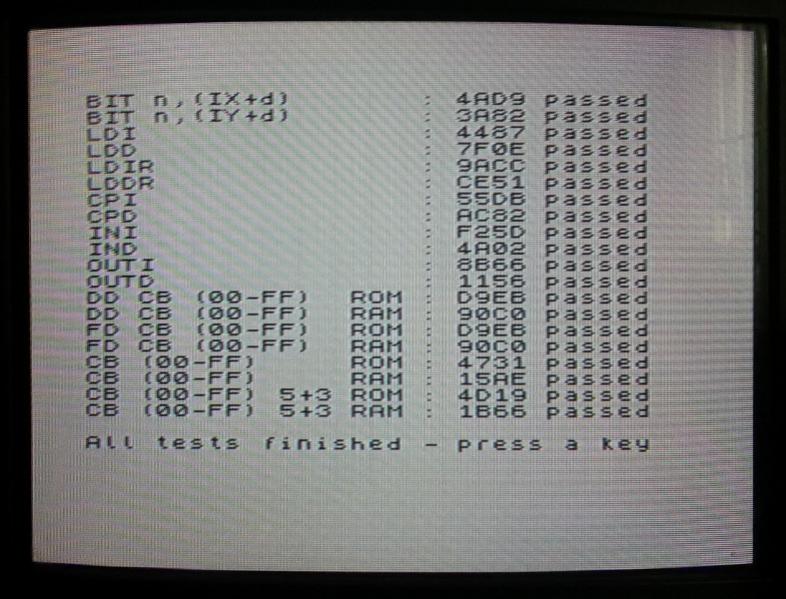

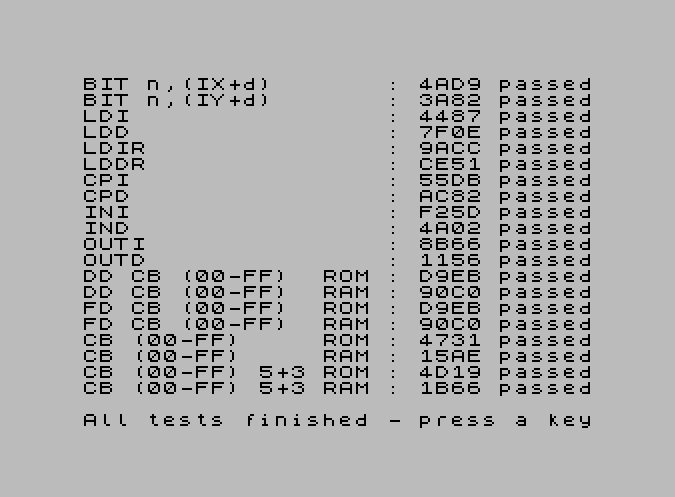

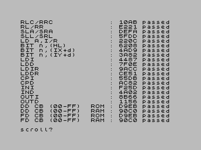

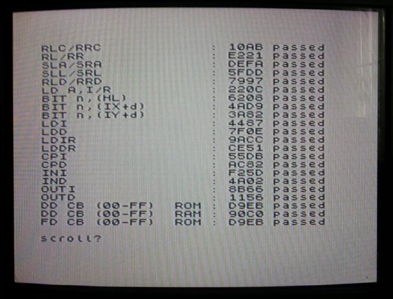

    Просьба к обладателям реалов запустить приложенный тест. Особенно интересует выполнение BIT n,(HL), LDI, LDD, CPI и CPD.
    Тест проходит без ошибок. Как на реале, так и в эмуляторе.

    Применительно к ZXMak это выглядит так:

    Может ZXMak не виноват? В процессе тестирования используются данные ПЗУ, так что для корректной работы теста обязательно наличие оригинальной ПЗУ 82 года.

    Mea culpa

    совершенно верно, этот тест нужно запускать на модели ZX Spectrum 48
