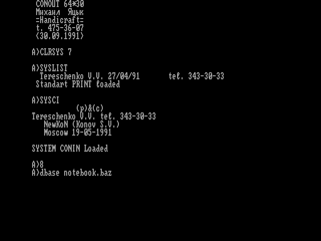

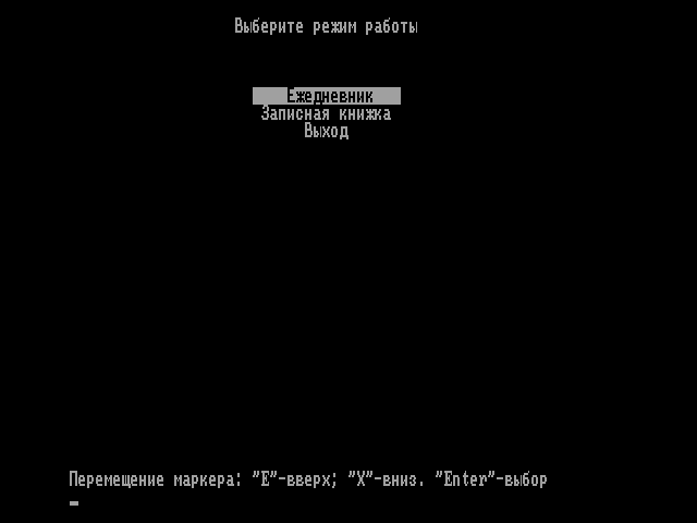

    Попробовал загрузить древнею систему 91г CP/M под монохромный Profi
    не могу понять такое ощущение что система пишет в другую экранную область , на экране нечего невидно
    в unreal speccy работает.
    ошибка дешфирации порта DFFD, исправил - обновил до версии 2750:
    - исправлена дешифрация порта DFFD для PROFI
    - добавлен ромсет PROFI-HDDBOOT
