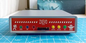

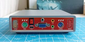

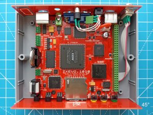

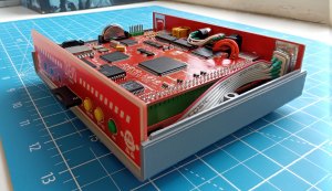

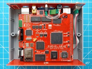

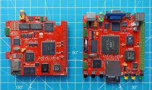

    Публикую новый проект ZXEVO.1010 rev.A1 - клон ZX Evolution на двух двухслойных платах 10x10см.
    Основные характеристики:
    - Полная совместимость по прошивкам/конфигурациям/софту с ZX Evolution revC
    - Слот карт памяти SD или microSD
    - PS/2 порты клавиатуры и мыши
    - VGA выход видео
    - VDAC2
    - TSFM (моно выход) на двух чипах YMF288
    - NeoGS
    - SounDrive
    - Встроенный MIDI синтезатор + выыход для подключения внешнего синтезатора
    - WiFi (ZiFi)
    - RTC
    - Магнитофонный вход 3.5мм
    - 1xDB-9 разъём для сега-джойстиков
    - Питание и прошивка через USB Type C
    - Корпус G738 или G706
    Ссылка на исходные файлы, прошивки и файлы для производства: https://github.com/UzixLS/zxevo1010-board
    Задняя и лицевая панель тоже печатные платы?
    Да
    Да
    Но, они шире 10 см. и дороже основных плат? ;-)
    Размер 134.6x63 мм (в одном гербере передняя + задняя заглушки). По предыдущему опыту - заглушки выходят дороже чем комплект плат самого компьютера. Если хочется сэкономить - в комплекте с корпусом идут стандартные заглушки - можно их рассверлить и сделать наклейки. У меня так Специалист Восточный Экспресс и Сизиф-512 собраны, вполне пристойно получилось.
    но
    ради такого монументального крепления джойстикоразъемов - не жалко))

    19
    А почему U26 отсутствует на плате ?

    Собрал нижнюю плату с памятью HY5118160 как в BOM. Всё работает, но память ощутимо греется, сильнее чем на обычной еве. Это нормально или что-то я накосячил, или китайцы что-то странное перемаркированное прислали?
