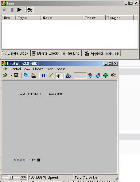

    Всем привет ,подскажите в эмуляторе EmuZWin v2.5. можно зайти Control\tape\catalog show.Я понимаю что я увижу то что записано на кассете.
    Например если я напишу в бейсике load"" и выберу программу в окне кассеты,то она загрузится.
    а если я составил програмку на бейсике и хочу сохранить её с помощью save"name" или картинку save "name" code 16384,xxx,как это сделать ?
    Вот если пользоватся rand usr 15619:rem:save"name" всё срабатывает,но это на дискету я пишу,а как на кассету ?

    Сохраняй свой проект в формат tap - это и есть кассетный файл.

    Мне надо предположим сохранить на "дискете" 4 файла картинок.
    сегодня я сохранил одну
    randomize usr 15619:rem:save "1 pic" code 16384,xxx
    завтра сохранил другую
    randomize usr 15619:rem:save "2 pic" code 16384,xxx
    и т.д. Сохраняю на одну "дискету ",а потом сохраняю в .TRD
    короче добавляю туда все необходимые файлы ,которые мне потом понадобятся.(картинки,спра ты,саму программу) в итоге у меня получается дискета со всем необходимым.
    Тоже самое мне надо сделать с "кассетой".
    Вот пример проще:
    Запускаю программу для создания спрайтов ,рисую спрайты,хочу сохранить ,жму счастливый на кнопку,компьютер пищит (сохраняет),но куда ?. Можно конечно влезть в программу и изменить (перед save поставить randomize usr 16384) (программа на бейсике), но вопрос в том можно ли с помощью просто save ?

    Что-то мне подсказывает, что EmuZWin не поддерживает "запись"..... Эмулём этим уже давно не пользовался, так что не помню, можно или нельзя там сохраняться... Юзайте Спектакулятор, там 100% сохранение (с дозаписью) работает.

    надо на окошке виртуального мафона включить кнопку "запись", и мгновенно save "xy" кинет в образ tap. смотри как там, я уже подробней не помню.

    AER, разве в EmuZWin есть кнопка запись?

    щас просмотрел, - нету! хехе. это мой первый эмулятор. наверное уже путаю со спекулятором. пусть ставит его, тогда хоть.

    Что то я не пойму .
    Теперь спекуляторе не могу найти как сохранить в .TRD (образ диска)
    с кассетой всё работает отлично. С диском не пойму.
    Это получается что в EmuZWin с кассетой невозможно нормально работать,а в спекуляторе с диском ?
