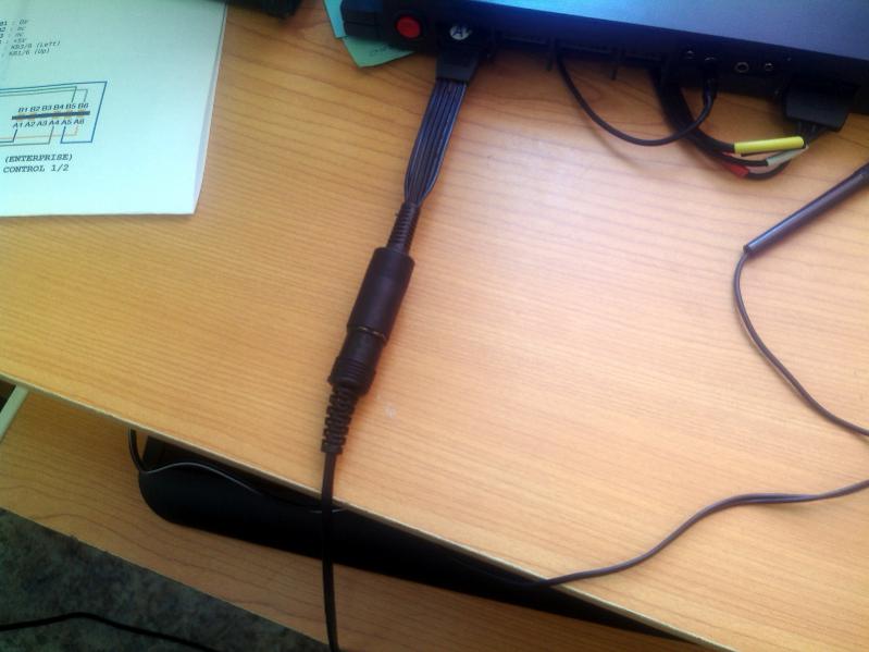

    На Спеке работает, на Ентерпрайз еще переходник не сделал...
    Сделал переходник с DIN-5... Автофаер не работает - не хватает питания, надо заводить +5 с B4 (с переходником облом - на питание нет канала) и доработать схемку...

    Что-то подобное мне и ответили:
    The standard joysticks with Autofire (for example QuickShot II) don't work with Enterprise when using simple wired joystick interface (just the AutoFire not works).
    I thought there is the question: how possible to work with Enterprise.
    a) modify the joystick, replace the cable with direct Enterprise cable, and adding transistor to the Autofire circuit.
    b) build a active joystick adapter (originaly developed by BoxSoft), which can work with any joysticks
    Но в какую сторону копать не сказали пока...
    Да там особо копать-то и нечего, схема от Кемпстона - питание отдельно подать на цепь генератора, остальное оставить... Разгружусь - займусь (да и сеговских джоев пару прикупить нужно где-то будет еще).
