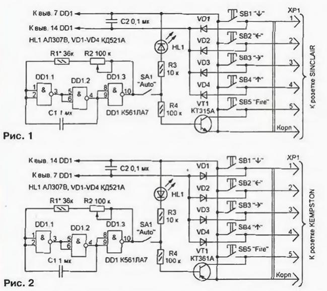

    Сеговский джой только у разъёма переделывал или дорожки пилить пришлось?
    Пилил дороги, вместо резинок кнопки поставил и автофаер туда заделал еще (где-то схемку в сети видел).

    Можно фотку разобранного джоя? + схемку.
    Хочу свой джойстик "оживить" (только шнур прилепить) + приделать автофайр (благо есть дополнительные кнопки)
    Вот, сходу нашел схемку и пояснение, остальное - завтра. Джой сегодня уже разбирать не охота (снимки делал, где-то валяются искать надо).

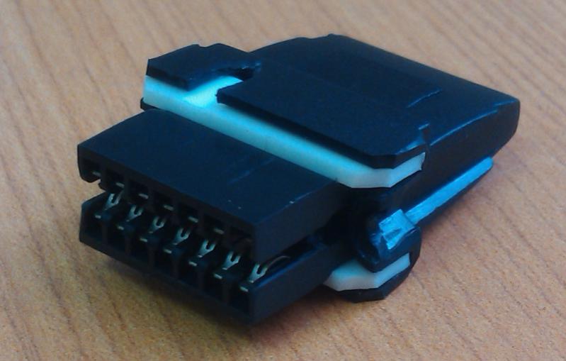

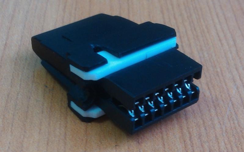

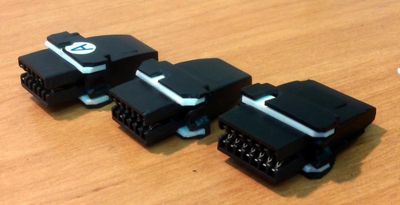

    ЗЫ... пилю SCART разъем, краснодеревщиком мне не быть
    Совесть заела - переделал разъемчик, вроде половчее получился...
    ЗЫ... Корпус от планки разъема COM-порта.
    ЗЗЫ... Еще на джои сделал. До кучи...
