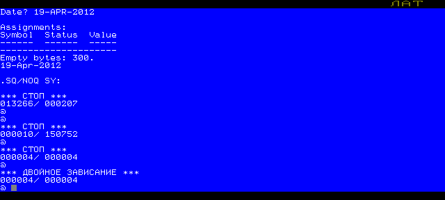

  6. #176
    30.08.2011
    Зеленоград
    7,161
    2,979
    374
    311 сообщений
    Unhappy Все дискеты на основе 5.3 выдают одну и ту же ошибку !!!
    2 form нужна помощь ! ) Рельно что то не так с дистрибутивами RT11 v5.3 пропатченные которые. Если помнишь я уже жаловался в ЛС тебе на то, что на всех дискетах производных от этого дистрибутива глюканул LINK.SAV - вместо того чтобы
    линковать он стал вылетать в trap ( Вроде вылечил заменой файла LINK.SAV с дистрибутива. Теперь проблема другая ! Ни на одной из производных от этого дистрибутива дискет не проходит команда sq/noq ? Посмотри если найдёшь время,
    или хотя бы выскажи мнение в чём может быть ошибка? Вот образы дисков из поста выше (они и в хламнике есть и ещё одна дискета в общем архиве там такая же петрушка). Гляди на дискетах везде твой драйвер MZ (если не ошибаюсь),но
    у меня сейчас система на одном из раздело HD то же на основе этой версии сделана и там такая же фигня твориться ((( Что делать то? Как победить ситуацию?
    Ведь на харде уже MZ (хотя вряд ли ошибка в нём) не должен влиять, замена файла
    DUP.SAV не помогла - ??? Похоже вылетает в стоп когда уже готово перезагрузку стартануть???
    Последний раз редактировалось hobot; 28.04.2012 в 15:35.

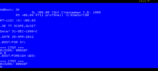

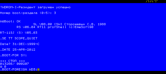

  7. #177
    30.08.2011
    Зеленоград
    7,161
    2,979
    374
    311 сообщений
    Могу добавить для всех про образы на основе 5.3 версии монитора из "хламника" или из форума :
    1-все системные дискеты загружаются и функционируют нормально !
    2-проблема с файлом LINK.SAV везде поправлена
    3-если для процедуры сжатия пользоваться RS-SHELL проблем не возникает.
    Спасибо.
    ---------- Post added at 21:34 ---------- Previous post was at 21:08 ----------
    Про ошибку !
    1 момент - сама операция сжатия командой sq/noq проходит, вылетает в стоп когда
    система уже готова к перезапуску - то есть где то на этапе перезапуска
    2 момент - оболочка RS похоже скидывает(заного прописывает) системную дату
    до 2000 года (очень похоже, поскольку DATE22 после использования RS на новой загрузке выдаёт дату не 24-апр-2012, а немного другую "смайл" )
    Последний раз редактировалось hobot; 28.04.2012 в 15:37.

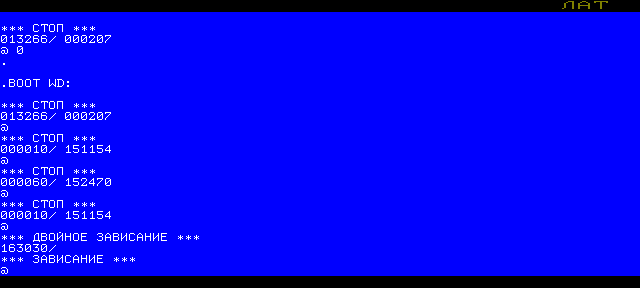

    Однозначно, что то не так с перезагрузкой !
    И вот результат команды BOOT например (похожая картинка на окончание операции sq sy: ) - на скриншоте (((
  9. #179
    11.09.2009
    4,805
    147
    78 сообщений
    16 Post(s)
    Нужно ещё попробовать команду BOOT/FOREIGN ( BO/FORE ) - тогда DUP считывает только нулевой блок загружаемого диска и передаёт управление на адрес 0 ( поместив в R0 номер загружаемого привода и выполнив MTPS #340 ).
    Можно самостоятельно написать утилиту, которая делает то же самое.
    Спасибо! Проделал, результат на картинках (
    Такая беда повторюсь на разделе харда где 5.3 монитор и на всех дискетах с версией 5.3 - беда беда огорчения (все эти систем.на основе одного дистрибутива)
