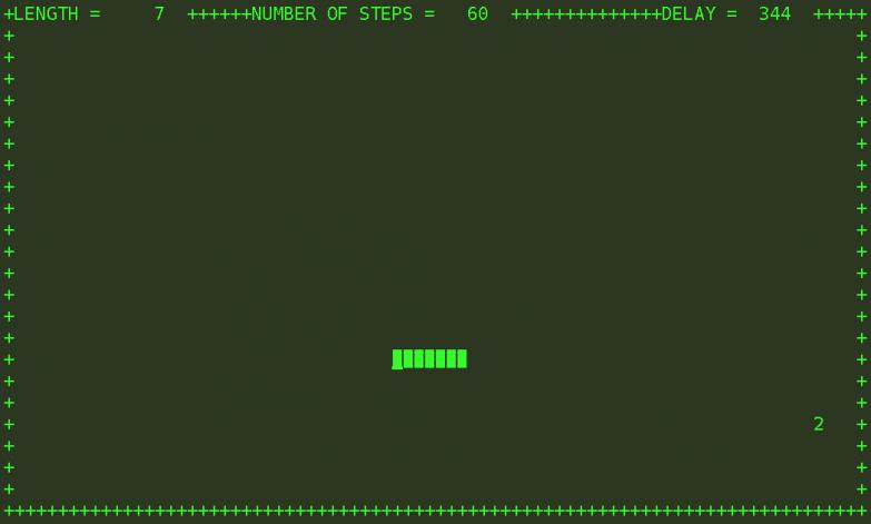

    А что у тебя пишет?
    Ха! Я просто не заметил, что в процессе загрузки DK переназначает на MY1, а так как он у меня пустой - он и писал мне что я несбыточного хочу )))
    По поводу trap пока ничего не могу сказать, огромное спасибо за образ.
    Версия там (S) 5.0SJ и рабочий питончик (ZMEJ.SAV).
    Конфиг монитора не кажет, поскольку RESORC.SAV отсутствует.
    Но в таком виде по любому ценная и уникальная системная дискета!!!
    В ДВК раздел однозначно прилеплю, в папку Mix

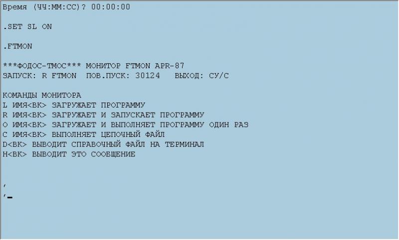

    Цитата Сообщение от anasana Посмотреть сообщение
    KALDYH в прошлом месяце, добравшись до своих архивов, вычитал среди дискет для другой темы, вот такие дискеты:
    Ни одна дискета не присоединяется в эмуляторе и только 4.800.020-05 можно просмотреть в Т.С. Но там одни МАКи.
    P.S. B ТМОС-2 что за файловая система?
    Да обычная. Только вот дискеты скорей всего неудачно скопированы.
    Поэтому вопрос: У меня одного образы не открывается?
    Если кому интересно выкладываю рабочий ТМОС.

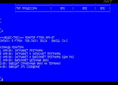

    Ха! Там же как базовая загрузка это обычный ФОДОС старенький, я не понимаю - это надстройка над системой получается какая-то, подпихнул ФОДОСу MZ.SYS, стартанул на УК-НЦ )
    И вот в какой раздел к примеру теперь эту дискетку кидать прикажете?
    В УК-НЦ или в ДВК? Или пускай просто на форуме болтается ? )
