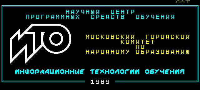

    его на РМУ грузили через FTSN RTBOOT, программа запускалась прямо в среде (как бейсик вильнюс сетевой или дисковый), заставка ИТО анимационная была при запуске

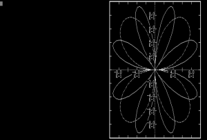

    Хорошо забытое старое от уч. Vamos
    -= эмулятор КГД для УК-НЦ ) GD.SYS и всё, что с ним связано )
