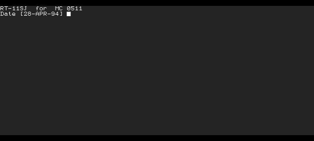

    А как кстати меняют названия?
    Самый удобный вариант использовать DESS ) Но (! шопотом !) старожили - системщики это сильно не поощряют ! Да и я последнее время то же сильно
    стал сторонником родных надписей, экранов и штатных методов - просто RT-11 в действительности очень компактная и продуманная система. До старших операционок я всё никак не доберусь.
    Для примера дискета от Vamus'а с Си, пишет на загрузке вот что :
    Ну 0511 - это УК-НЦ
