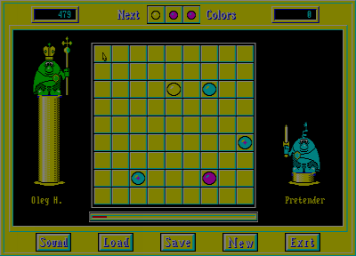

    Smile ИСХОДНИК "ЦВ.ЛИН." для УК-НЦ отдельной позицией.
    Исходник игры "COLOR LINES" для УК-НЦ, выделил в "хламнике"
    отдельной позицией, для удобства тех, кому захочется
    изучить материал подробнее.
    http://archive.pdp-11.org.ru/ukdwk_a...kt/CLINE_UKNC/
    Авторы игры: Саша Shurik Тютюнников
    в соавторстве с Олегом olegh Ховайко
    - авторы таких игр как BOA и IF "Стань стальной крысой",
    драйверов для ЖД УК-НЦ и многих других программ.
    Последний раз редактировалось hobot; 01.12.2014 в 05:15.
