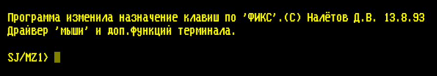

    Это служебная клавиша на клавиатуре МС7004, выдающая код 0130 ( 0x58 ).
    Эмулятор МС7004 для Windows генерит этот код при нажатии на клавишу <F3>.
    А куда же проецируются у вас ДВК-шные клавиши ПФ1-ПФ4?
    ---------- Post added at 18:55 ---------- Previous post was at 18:37 ----------
    В общем, TETCOL.SAV выглядит так:
    ч/б:
    цветной:
    Последний раз редактировалось Titus; 22.01.2015 в 18:39.

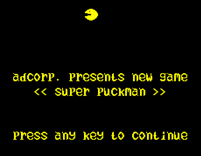

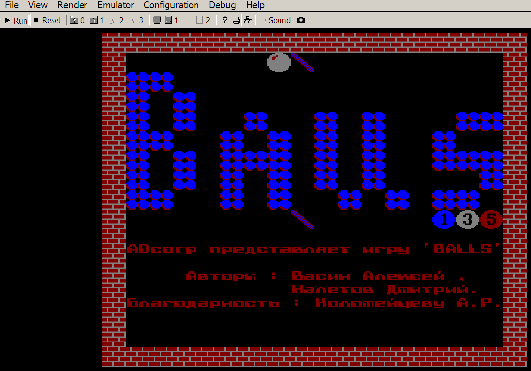

    ---------- Post added at 05:31 ---------- Previous post was at 05:10 ----------
    похоже авторам эмуляторов есть повод задуматься
    Игра BALLS.SAV - я раньше такую не видел (управление с клавиш и два режима
    для Ч/Б монитора и для цветного!)
    И мифическая мышка на дискетах с этой и другими играми
    И вот такой PUCKMA.SAV - в котором на заставке ползает наверху
    ГГ, есть звук, но на кнопки не реагирует. Ждёт мышку?
    Последний раз редактировалось hobot; 07.02.2015 в 05:42.
