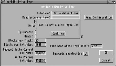

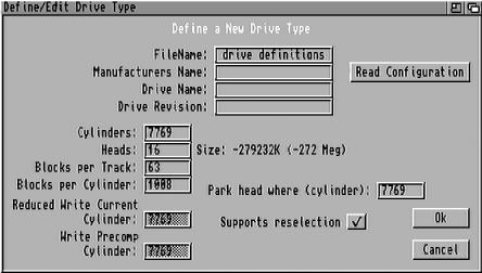

    Собсно с сабжем был не хороший прикол . Удавалось заюзать только гигтар в начале карточки . Разделы созданные за пределами гигтара просто не появлялись в системе . Раздел более одного гигтара получался глючным и не форматировался . (Эксперементы проводились в эмуле).
    Доглючив карту окончательно , форматнул её в акронисе . После чего геометрия каты (соотношение бошек и целиндров) несколько изменилась . И о чудо , карта стала разбиваться как нужно без глюков .

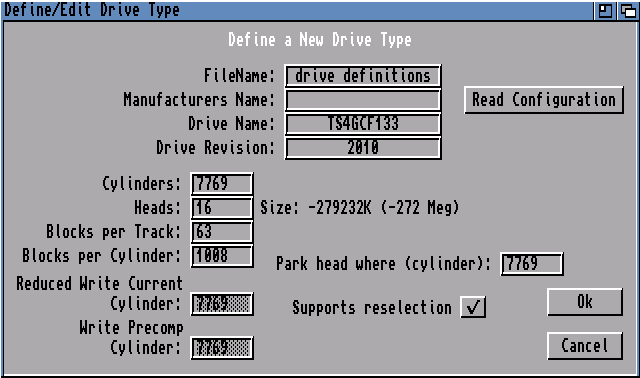

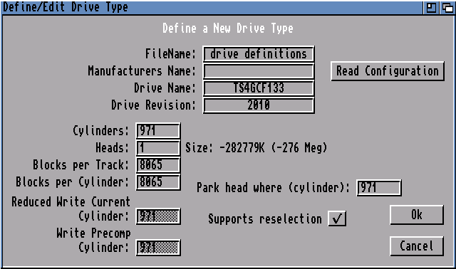

    Под конец заюзал родной форматёр - http://www.transcendusa.com/Support/...AutoFormat.zip
    Геометрия обратно не поменялась . Хотя реал видит именно первоначальную геометрию %)
    До кучи кидаю картинок (эмуль - до акрониса / эмуль - после акрониса / реал напуган %) / собсно то что видит реал).
