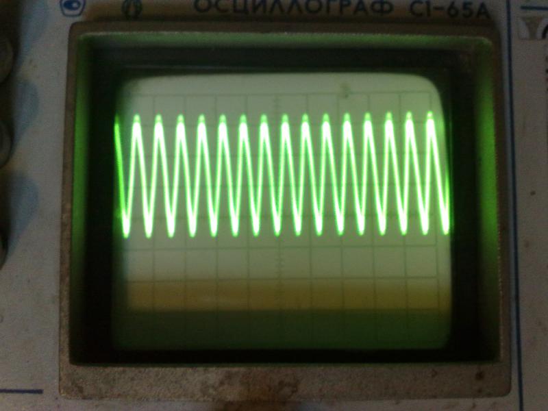

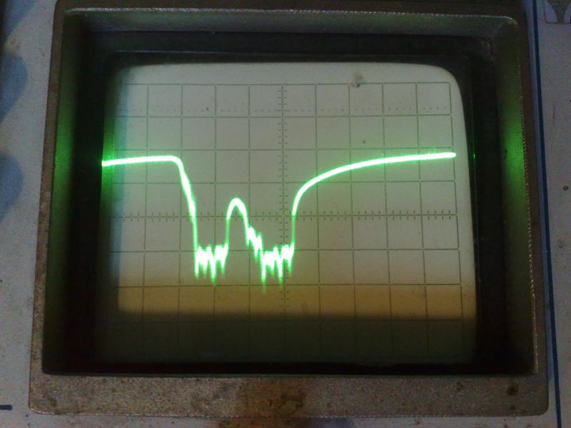

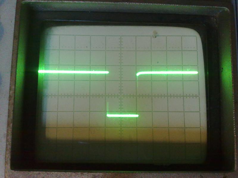

    Первое фото Это выход генератора, второе кадровый синхроимпульс, а последнее подобие строчного.

    Тёплый, ламповый... На таком в самый раз Oscillofun гонять! А по повоу строчной синхры - наблюдай в обратном порядке от выхода согласно элементам.

    Искать все что не похоже на нормальный сигнал?
    ---------- Post added at 14:46 ---------- Previous post was at 13:35 ----------
    Нашел одну неисправную микросхему, перепоял. В результате изображение можно разглядеть, но оно прыгает.

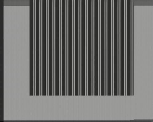

    Вот что получилось после замены мс. Это на тв тюнере пк, на телевизоре изображение прыгает.
    В чем может быть причина?
    Что-то с вертикальной разверткой. Слишком длинный кадр. Замерь частоту кадрового синхроимпульса и вертикального бордюра.

    Частота кадрового синхроимпульса 30.47 Hz, строчного 15.6 kHz, Верт. бордюр 15.6 kHz(D51 2 pin) хотя я не уверен, что это он.
    Частота строк в норме. Кадровая должна быть 50Hz. Копай формирователь кадровой частоты, счетчики после строчного сигнала и рассыпуху с выходов счетчиков. Если бы схема была читаема, подсказал бы по сигналам.
    D51.2 не вертикальный бордюр, а, возможно, горизонтальный. Вертикальный тоже должен иметь частоту 50Hz.
