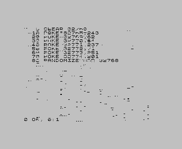

    сделал эмуляцию снега в ZXMAK2 Но нужно сравнить с оригинальным снегом, есть у кого-то видео?
    Чтобы получить снег, нужно записать #40 в регистр I

    Я записал видео. Вот ссылка:
    http://www.youtube.com/watch?v=YWTLP-qolXs
    А почему именно #40?
    Может я криво прочитал но я понял что при записи в I любого значения.
    (address range 0x4000 - 0x7FFF)
    Так тогда должно быть от 40H до 57H или 5AH (по моему даже до 7FH).
    Я не прав?

    На оригинальном получается, а вот FUSE и REALSPECTRUM не побаловали меня "снегом".

    спасибо
    я добавил эмуляцию ULA48 со снегом, но судя по видео немного неправильно, нужно будет разобраться детально каким образом мусор получается
    В ZXMAK2 сейчас если во время REFRESH I=0x40..0x7F, то младший байт адреса (для чтения видео-байта) ULA получает случайным значением. Судя по видео алгоритм должен быть немного другой, либо где-то закралась ошибка.
    На всякий случай, уточни пожалуйста - на видео эмулятор или реальный спектрум?

    На видео реальный ZX SPECTRUM+ 128K. Модель ULA = Amstrad 40056.
