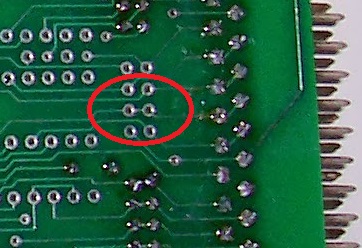

    Добрый день.
    Посмотрите пожалуйста шаблон, у меня в районе НР6 нет соединения, цепь BD7 с разъема разрывается. На фото обведено кружком, сверху напаяна перемычка. Судя по всему было 2 версии шаблонов, так как ошибки из http://yadi.sk/d/6EfZdv-M4lkng я у себя не обнаружил.

    Цитата Сообщение от Vasily Посмотреть сообщение
    у меня в районе НР6 нет соединения, цепь BD7 с разъема разрывается. На фото обведено кружком, сверху напаяна перемычка. Ошибки из http://yadi.sk/d/6EfZdv-M4lkng я у себя не обнаружил.
    Ошибки из http://yadi.sk/d/6EfZdv-M4lkng только для плат от MV1971.
    Идентифицировать Вашу плату можно, всего скорее она не от MV1971, если сделаете сканы или фотографии обеих сторон, желательно в png и выложите их, можно будет посмотреть различия с платой от MV1971. Главное и заметное различие - наличие преобразователя в корпусе DIP8 вблизи кварцевого резонатора в центре платы - такая модификация есть только на последней экспериментальной плате от MV1971.

    На Вашей плате рев. 1.0 отмечен автор - Victor2312. Он же автор этой темы. У него ожидается новая ревизия платы 1.1, надеюсь в следующем году он её выпустит. Плата рев. 1.0 мне не досталась http://zx-pk.ru/market/viewtopic.php?f=7&t=43.
    Он первым поднял тему восстановления документации для производства Ириши и планомерно успешно развивает её, исходниками своих проектов не делится - говорит "у нас капитализм как никак вроде бы". В подписи у автора есть ссылка на его форум http://ruecm.forum2x2.ru/.
    Плату от Victor2312 собирал и MV1971, вот здесь http://zx.pk.ru/showpost.php?p=550248&postcount=41 он отметил ошибки на ней, в том числе и ту, о которой Вы сообщили. Но в целом можно считать, что на плате Victor2312 ошибок почти нет и она запущена не только автором. Полностью собранной Вашу плату можно увидеть в первом посте этой темы http://zx.pk.ru/showthread.php?t=16933 или здесь http://fotki.yandex.ru/users/lpiti/view/520234/?page=3. Жаль что Victor2312 не привел фотографию обратной стороны собранной платы своей разработки.

    Хорошо, в понедельник тогда отсканю, тольк верхняя сторона вряд-ли прилично уже получится, так как резисторные сборки уже поставил.
    Ага, теперь понятно, значит можно спокойно продолжать собирать модуль.
    Спасибо большое.

    Эта ошибка рядом со сборками - единственная на плате Виктора.
