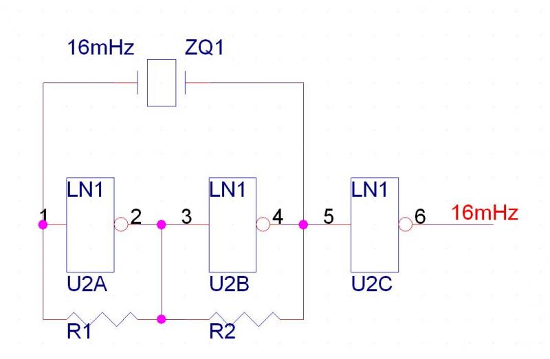

    3. Развести генератор на 16МГц в позиции микросхемы B1, нужна К531ЛН1, кварц, кондер и 2 резистора. Для того, чтобы можно было подключать к системной шине с частотой более 16МГц.

    Viktor2312, вот:

    http://www.emuverse.ru/downloads/com...air-Scheme.png
    Лучше с кондером схему как вот эта
    только еще один инвертор добавить как на схеме Антона.
    Оставшиеся 3 инвертора можно впараллель включить уже после этой схемы для увеличения нагрузочной способности.

    По моему в параллель нельзя включать элементы, если у них выходы не выполнены с открытым коллектором. лучше наверное этого не делать, нагрузочной способности и так как вроде достаточно.
    Они же работают синхронно и параметры одинаковые в пределах одний микросхемы.
    Так делают, но можно и не делать, и так нагрузка то небольшая на этот генератор.
