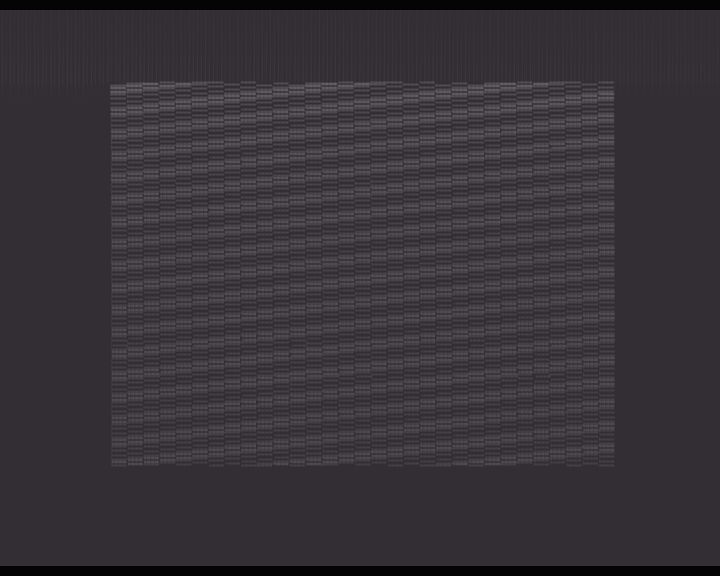

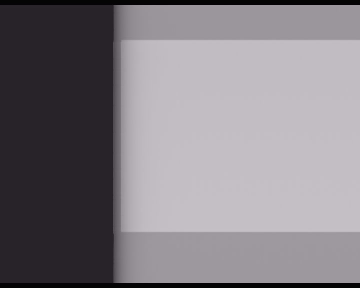

    Собираю ленинград-2..
    Подскажите куда копать..
    Немогу добится нормального квадрата..
    Пзу, озу, проц отсутствует..

    смотри счетчики строчной и кадровой развертки, после генератора 14мгц. где-то обрыв дороги или один из битов счетчика горелый. лучше осцилографом, т.к. частотомер или пробник непокажет нормальный меандр.

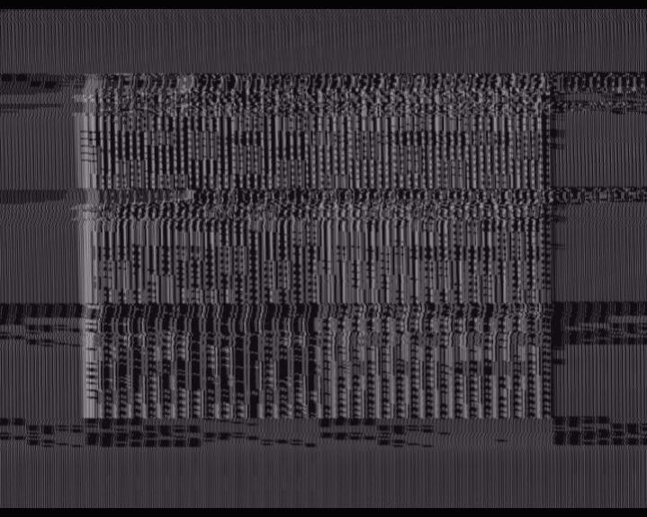

    Теперь осталось сдвинуть влево...

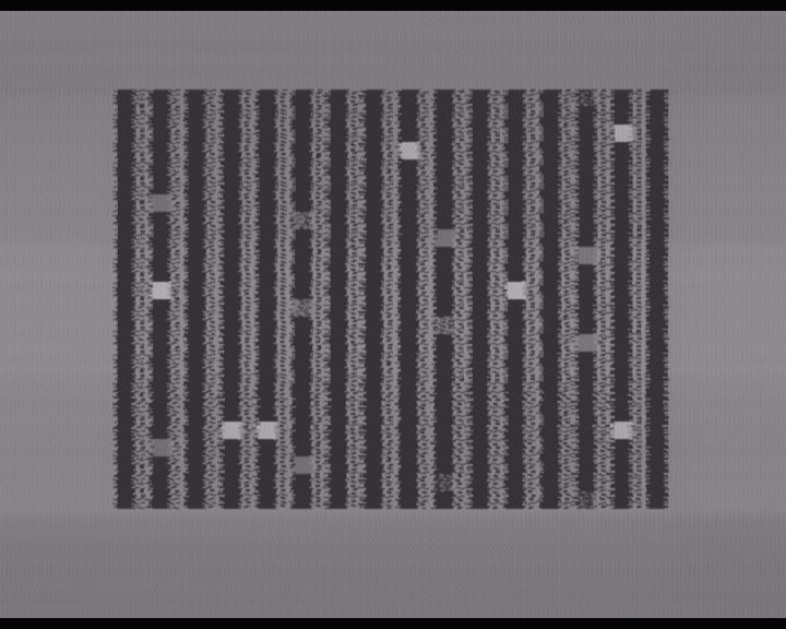

    Кто подскажет что за светлая полоса по середине экрана??

    Вроде победил..

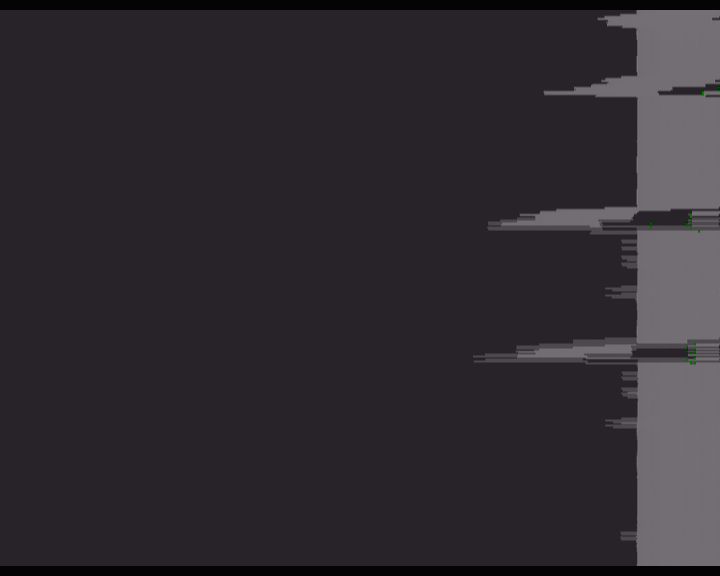

    Заменил ие7 D3...заменил диоды V3-4..Убрал R32, убрал залипон по видеовыходу..а то было временно подключено к базе VT1..
    Теперь новый прикол...после того как установил ОЗУ..и проц..
    Вторая фотка при нажатом ресете..

    Вместо матраса вот такая бяка..Пзу отсутствует...Озу и проц установлены..
    Судя по здесь - все-таки еще какие-то нелады со счетчиками или их обвязкой. А судя по левому матрасу - могут быть 2 причины - либо залипухи на шину данных либо не напаяны 8 резисторов подвязки шины данных к +5.

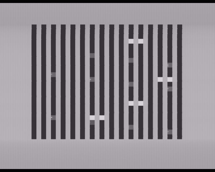

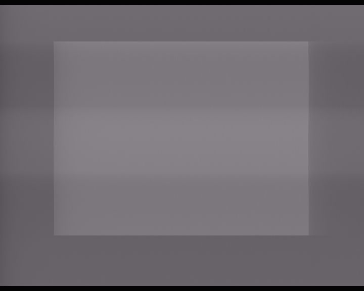

    Матрас какой то неправильный
    2-е фото при нажатом рессете
