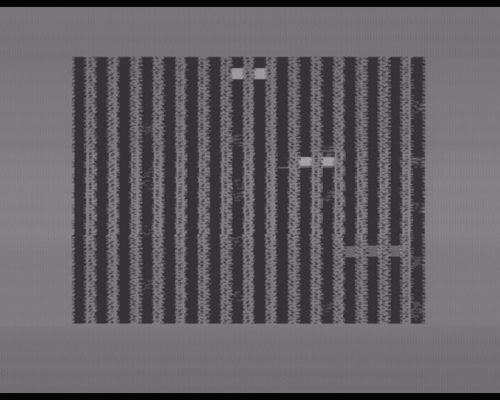

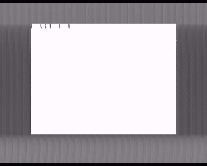

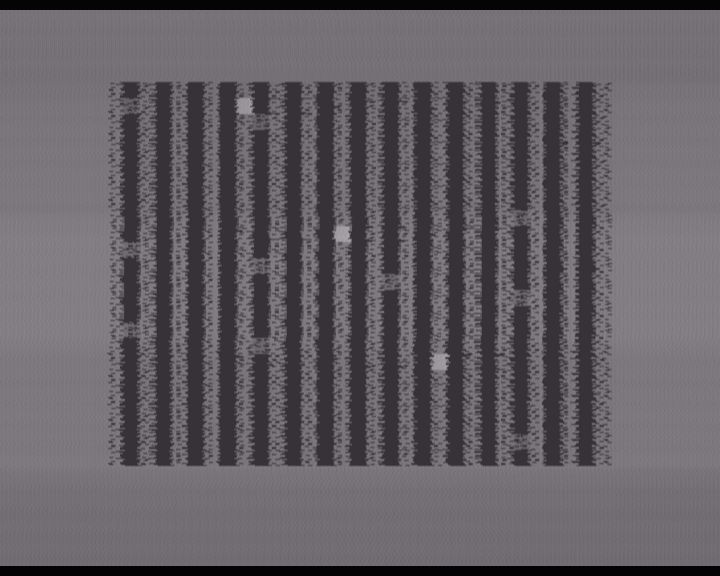

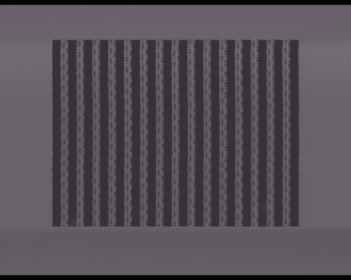

    и еще прикол..переворачиваю диод V12 картинка улучшается...
    фото .. 1 когда небыл перевернут ...а вторая фотка после перепайки диода
    Но иногда изредка проскакивают белые кубики..
    А третье фото...пропала синхронизация...и тест начал хоть чегото показывать...видно что буфер ок...
    На четвертом фото вернул диод в исходное состояние...Синхра есть..но тест уже ничего практически не выдает..

    Цитата Сообщение от oracleua Посмотреть сообщение
    и еще прикол..переворачиваю диод V12 картинка улучшается....
    тут главное знать какие диоды стоят. нарывался на то что толстое кольцо на нашем кд522 и каком то импортном(возможно 1n4008) обозначают прямо противоположные выводы. посему одни диоды ставят в одну сторону полоской а другие - в другую. просто внимательно приглядись к тому что у тебя стоит на платах.
    ---------- Post added at 00:48 ---------- Previous post was at 00:46 ----------
    Резюки R60-R63 все стоят ? правильных номиналов?
    ---------- Post added at 00:55 ---------- Previous post was at 00:48 ----------
    Проверь - правильно ли стоят диоды V3 V4 и дай на D6.1 на 2ю и 4ю ноги +5 через резистор скажем 1к . и для очистки совести на 12ю ногу D5 дай через резистор 1К +5в ( с этим резистором можно поиграть в пределах 1-10к).
    логические элементы на диодах - трудно запускать без осцилографа. Я так долго борол Пентагон 48 пока не купил осцилограф - там оказалось вот такое И не запускалось - пришлось подбирать резистор пока не заработало.

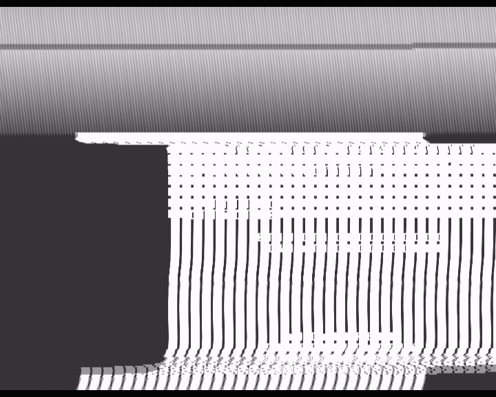

    Тогда вернулся с чего и начинал...есть синхронизация и куча помех..
    Еще прикол ...с пзу на 15D34 15.45 кГц...
    А без пзу на 15D34 98 кГц
    Да никак пзу не должно влиять на синхру.
    У тебя достаточно блокирующих кондеров по питанию напаяно на плате ?
    Проверь также подтянута ли 6 нога проца на +5 вольт через резюк 430 ом.
    А, еще на разных версиях плат, разных дорог не хватает, там перемычки кидать надо.
    Проверь на всех микрухах есть +5 вольт и земля ?
