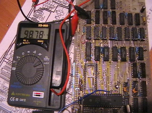

    Цитата Сообщение от _Ratibor_ Посмотреть сообщение
    Да никак пзу не должно влиять на синхру.
    У тебя достаточно блокирующих кондеров по питанию напаяно на плате ?
    Проверь также подтянута ли 6 нога проца на +5 вольт через резюк 430 ом.
    А, еще на разных версиях плат, разных дорог не хватает.
    Проверь на всех микрухах есть +5 вольт и земля ?
    также подтянута 6 нога проца на +5 вольт через резюк 430

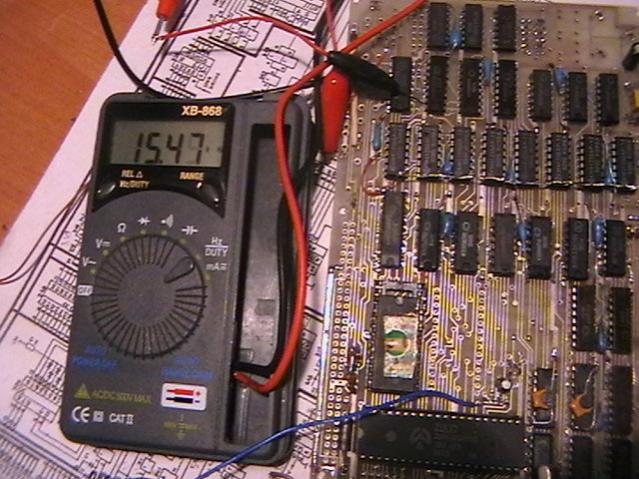

    Сам понимаю что пзу не может влиять на синхру...но факт есть факт..
    Но если перевернуть V12 то частота без пзу повышается всего до 15.8 кгц..но нет синхронизации..
ID:	29709   Нажмите на изображение для увеличения.

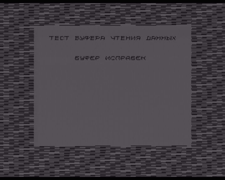

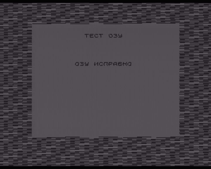

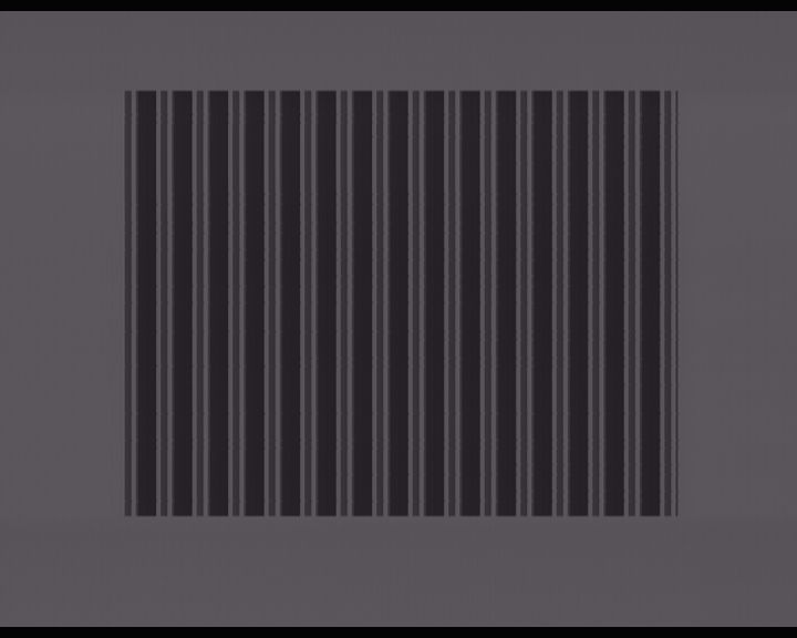

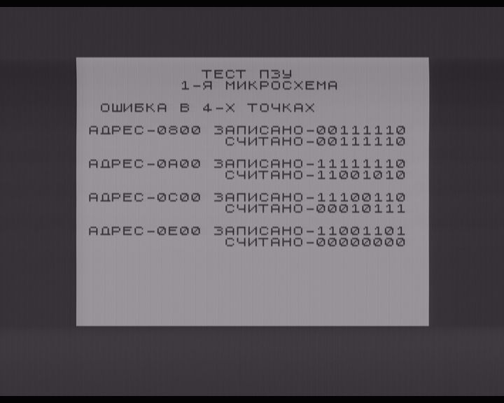

    Удалось добиться некоторых результатов..
    1)Добавил еще блокировочных кондеров..почти на каждый корпус
    2)Увеличил номиналы R29, R25, R27 также подобрал R31
    В принцепе после подбора R31 уже был замечен результат..

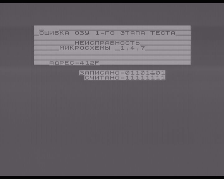

ID:	29723   Нажмите на изображение для увеличения.
ID:	29724   Нажмите на изображение для увеличения.

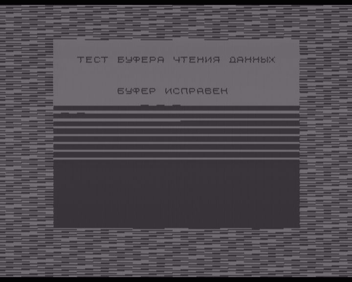

    Вместо R31 поставил подстроечный резистор...и точней подобрал R31..
    Результат на лицо...
ID:	29726   Нажмите на изображение для увеличения.
ID:	29727   Нажмите на изображение для увеличения.

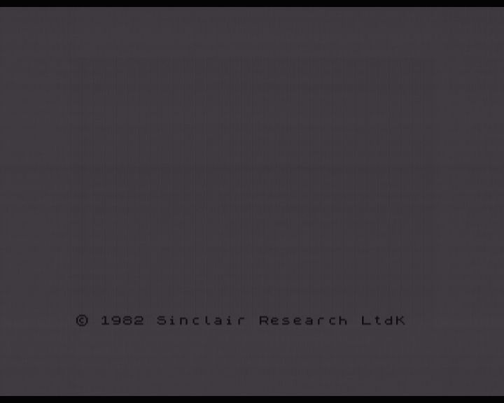

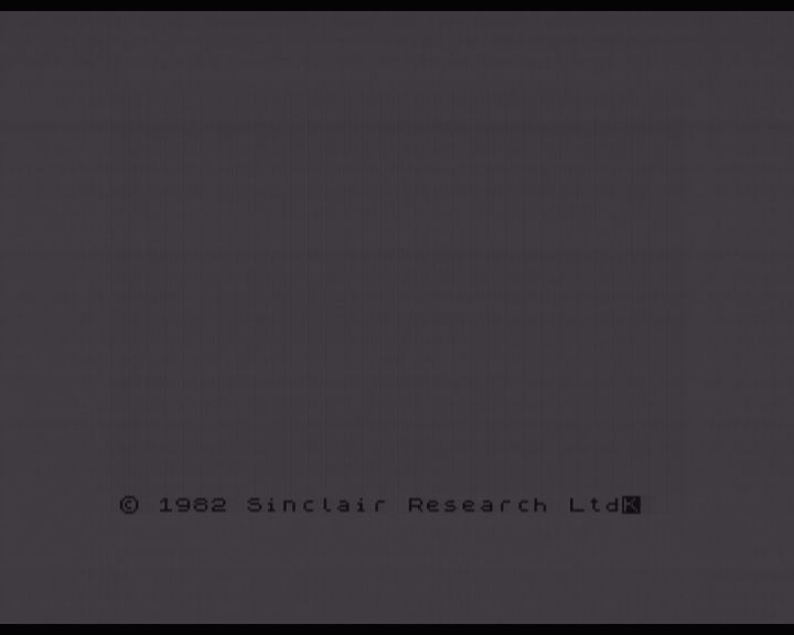

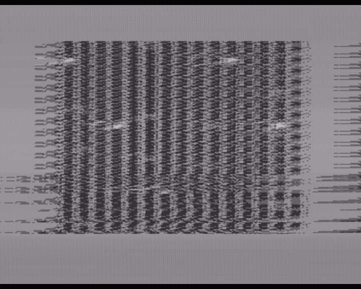

    Вроде заработал.
    Только курсор непонятно где..
ID:	29729   Нажмите на изображение для увеличения.

    Ну дык это же зовсим друга справа!
    А курсор - с памятью проблемки. вернее с помехами. добавляй емкость кондеров.
