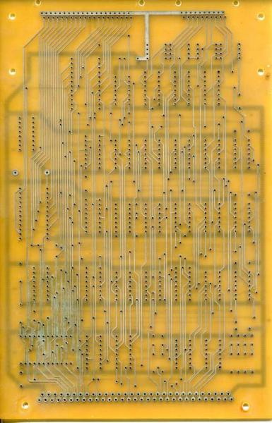

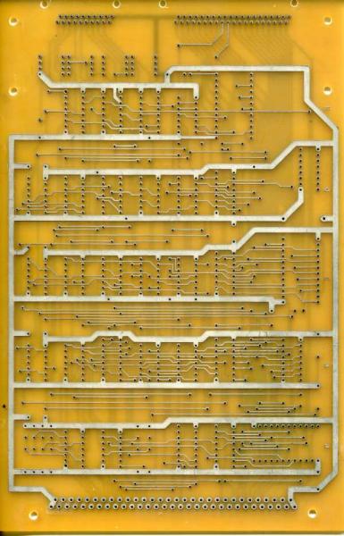

    Это та самая платка через которую можно подключать ГМД-7012 или его эмулятор на флешке?
  2. #22
    30.07.2013
    г. Запорожье, Украина
    965
    85
    140
    75 сообщений
    Та самая. А где можно глянуть на эмулятор?
