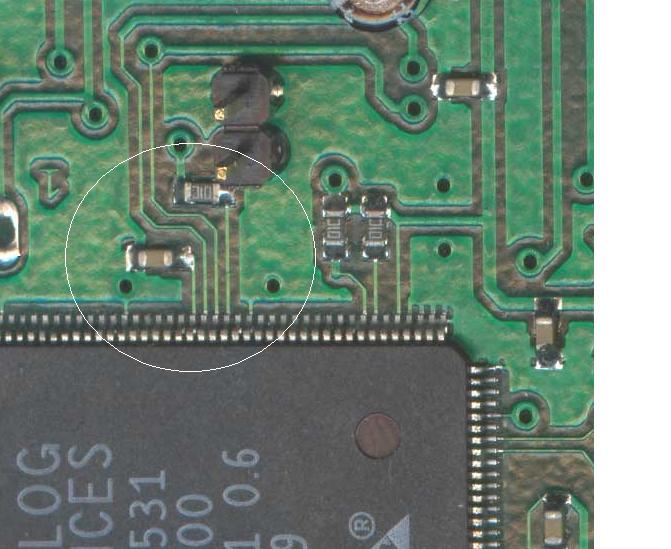

    Ошибка в шелкографии, вводит в заблуждение, конденсатор C16 и резистор R45 не правильно указан, на фото видна ошибка их так нельзя впаивать, резистор должен быть на месте конденсатора, а конденсатор на месте резистора.

    запаивать нужно как на зеленой платке.
    http://joo.kie.sk/ultrasatan/pics/us1.jpg
