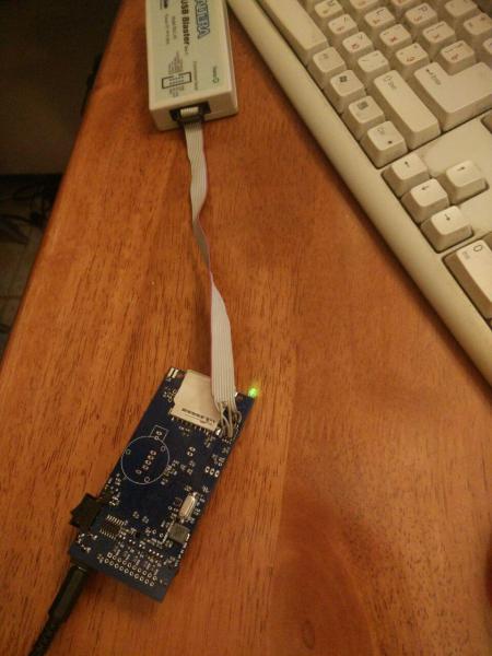

    Заленился паять проводки и откапывать старый ноутбук с LPT портом. Прошился через flashtool и Altera USB Blaster.
    $ flashrom -p usbblaster_spi -w us_fw120.bin flashrom v0.9.9-r1954 on Linux 4.15.0-34-generic (x86_64)
    flashrom is free software, get the source code at https://flashrom.org
    Calibrating delay loop... OK.
    Found Atmel flash chip "AT45DB041D" (528 kB, SPI) on usbblaster_spi.
    Reading old flash chip contents... done.
    Erasing and writing flash chip... Erase/write done.
    Verifying flash... VERIFIED.
    Соответствие пинов USB Blaster и AT45:
    USB BLASTER - AT45
    1 - 2 (SCLK)
    2 - 7 (GND)
    4 - 6 (VCC)
    7 - 8 (MISO)
    8 - 4 (/CS)
    9 - 1 (MOSI)
    Если требуется прошить AT45 на плате, следует отключить процессор, замкнув контакты 2 и 3 разъема SV3.

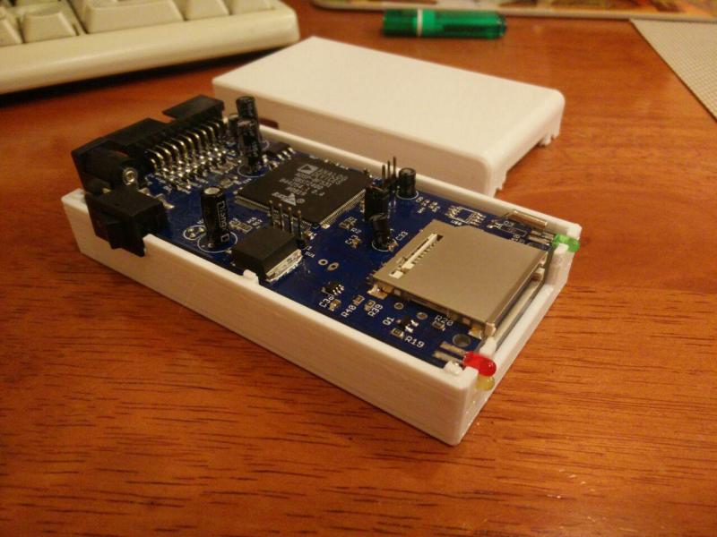

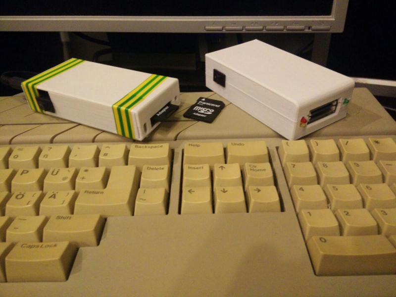

    Наговнякал в первом приближении подобие корпуса, каковое подобие любезно распечатал svofski.

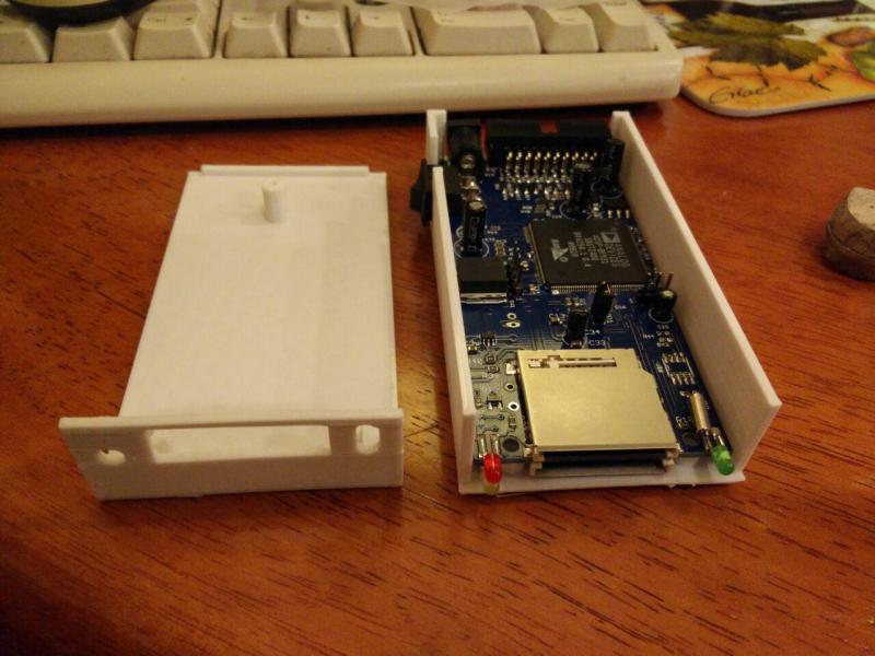

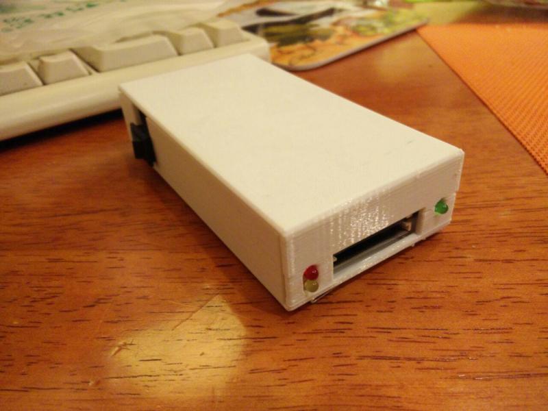

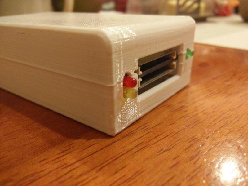

    Итерация II:
