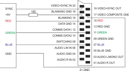

    Такс, пришли разъемы, спаял scart.
    Скалеру OSSC сигнал не понравился, картинки нет. Синхру брал с pin7, может, попробовать вместо него композит подать? На телеке с полным scart-ом всё показывает, только цвета более "холодные", что ли, чем те, к которым я привык, но, наверное, это норма.
    Вопрос к знатокам: за что отвечает на видеоразъеме вывод Color? Если я его не трогал, а цвет есть, что по композиту, что по скарту, то, видимо, цвет он должен отключать, но с чем его соединять? Учитывая распиновку разъема, полагаю, что с землёй. Поправьте, если моя логика не верна.
    С 16 входом SCART. Он именно включает цвет по RGB. А до его подключения используется тот самый "холодный" цвет по композиту.
    По логике с землей - он идет через инвертор на /EN генератора 531гг1
    Но по схеме этот /EN подтянут к +5 (там ОК), поэтому когда COLOR висит в воздухе, цвета вроде бы не должно быть

    npc87, без подачи на соответствующий контакт scart - не будет активирован режим rgb.
    При условии что он полноценно реализован и "умеет" в него.
    Это при условии, что приемник видеосигнала не умеет в принудительное включение rgb на scart. Мои умеют, никогда не запаивал этот контакт.
