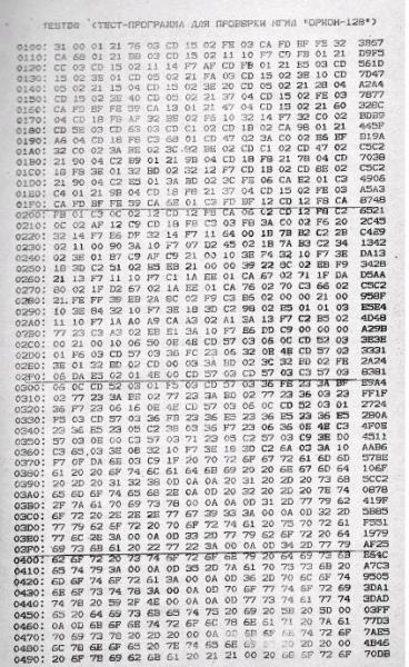

    В книге к НГМД есть листинг теста контроллера дисковода.
    ТЕст бы в данный момент не помешал.
