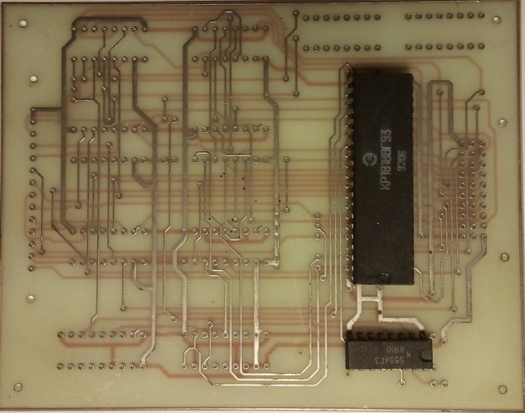

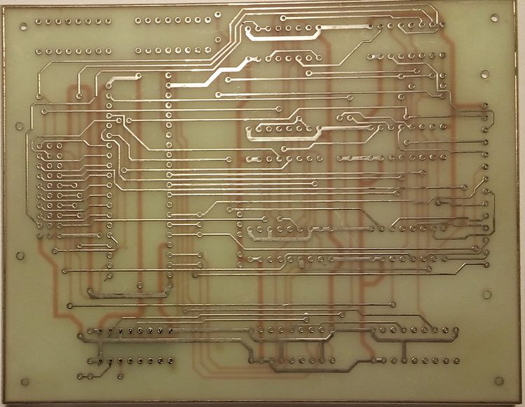

    По умолчанию Опознать плату НГМД
    Есть плата, по всей видимости НГМД для Орион - 128.
    Ищется схема сего девайса для сборки.
    Или любая информация по плате.

    А пока ты не начал собирать...сделай плиз сканы платы..в хорошем качестве..
    05.10.2016
    1,080
    Судя по тому, что выходной разъём на дисковод не под стандартный двухрядный шильдик с 34-мя штырьками, то это скорее всего разводил неопытный специалист.
    Значит логично предположить, что и схема была использована одного из распространённых вариантов КНГМД для ОРИОНА (если эта плата действительно была предназначена для ОРИОНА). Для начала разумно проверить на совпадение этой конструкции со схемой КНГМД для SP-DOS ж.Радио 12.1992, схемами из ж.Радиолюбитель 11.1992, из ж.Радио 5.6 1993, а также и другими схемами КНГМД от МП ОРИОН-СЕРВИС V3.10, V3.30, что они продавали в 1993-94 в виде чистых и собранных печ.плат.
    Со схемой КНГМД с надписью "Ленинград-90" и и схемой КНГМД от ОРИОНСОФТ это не совпадёт, т.к в первой 12 мелких TTL-микросхем, а во второй 14, а здесь на плате только 9 мелких TTL-микросхем. Причём задающего генератора с кварцем совсем не видно. Скорее всего экономию получили выкинув задающий генератор на 8/16 МГЦ и коммутатор формата записи (MFM/FM), т.е плотности DD/SD на 155 ЛР1.
    Конечно, входной разъём СНП-30 наводит на мысль об ОРИОНЕ, т.к там применены такие разъёмы, но отсутствие кварца говорит о том, что всё-же этот КНГМД не обязательно для ОРИОНА.
    Возможно плата была рассчитана на СПЕЦИАЛИСТ, где на основной плате уже есть кварц 8 МГЦ. Может быть использована схема от КНГМД Л.Афанасьева для СПЕЦИАЛИСТ-MX. Хотя такт 8 МГЦ есть и в РК86, но вряд-ли плата для РК86, т.к там из-за ПДП подключить контроллер на ВГ93 сложно. В любом случае любопытно взглягнуть на схему, чтобы узнать как достигнута экономия.
    А если никто плату не опознает, то можно составить схему по топологии, а затем вычислить, что это за микросхемы.

    Системного разъёма Ориона не вижу. Скорее всего сабж для какой-то другой МПС.
    11.04.2017
    г. Нижний Новгород
    114
    ну что-то орионовское в этом есть - разъем 30-и пиновый и шины питания как раз в нужном месте. но тогда это не кнгмд... а ВГ-шку можно и просто так засунуть
    04.05.2006
    St.-Petersburg
    2,234
    490
    989
    641 сообщений
    Цитата Сообщение от mr.Lee Посмотреть сообщение
    ... разъем 30-и пиновый и шины питания как раз в нужном месте.
    Как раз не в нужном! У разъёмов портов Ориона питание подведено к крайним (А10 и С10) выводам с одной стороны, а не к "диагональным"

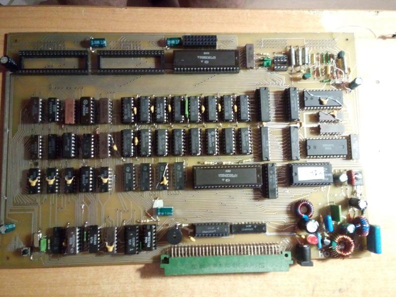

    04.12.2017
    87
    Эта плата была в комплекте с основной платой орион -128.
    Платы и комплектующие 90 годов.
    Микросхемы в плату были только вставлены и отогнуты по две ножки с обратной стороны платы чтобы они ни выпали.
    Основную плату я спаял и запустил, неисправны были две микросхемы, 555ТМ7 и КР580ИР82.
    В плату НГМД были таким образом вставлены две микросхемы, 555АГ3 и КР1818ВГ93 из чего я и предположил что это плата контроллера НГМД.
    Питание на 30 пиновый разъем подается штатно, на А10 +5 В и С10 GND.
    +12 В с 40 ножки ВГ93 подключено на А1.
    37 пин ВГ93 на GND.
    21, 22, 23 пин ВГ93 на +5 В.
